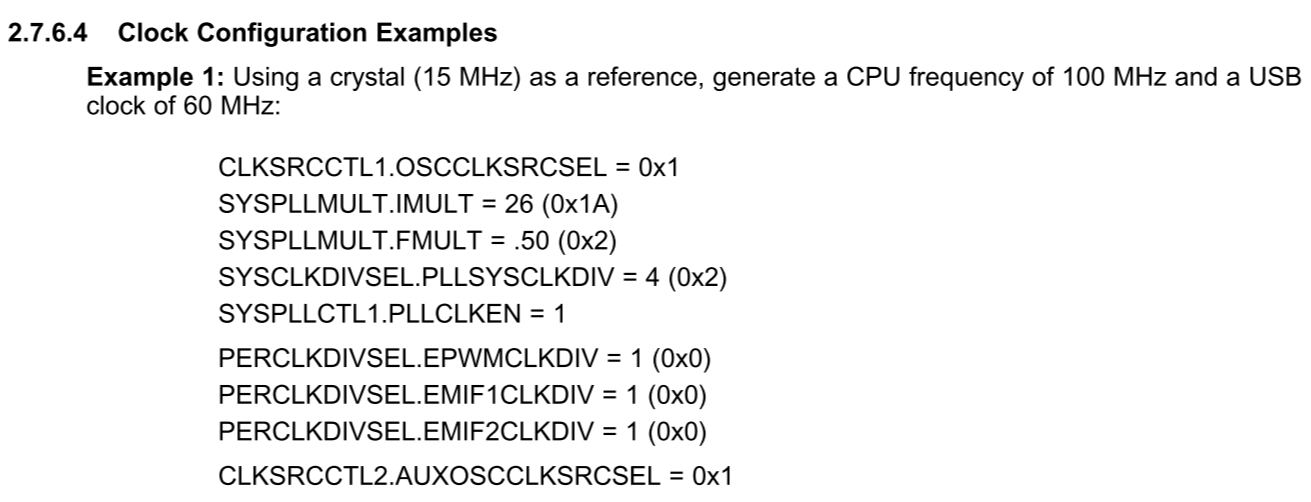

    谢谢 Devin。 我查看了我的寄存器、发现 XTAL 被用作 OSCCLK。 现在、我想知道如何知道 XTAL 的频率。 似乎可以更改 XTAL 频率
    XTAL 为10MHz 、见第17页
    http://www.ti.com/lit/ug/sprui77/sprui77.pdf
    但技术参考手册(第115页)中的示例指出 XTAL 为15MHz。 这就是我被混淆的原因。
    你(们)好,Tom
    以上摘录只是一个示例。 输入频率和类型可由(由电路板设计人员)从各种可能性中进行选择、前提是它符合数据表中的要求:
    谢谢 Devin。 现在、我了解 XTAL 的工作频率范围是10~20MHz。 是否有可以设置 XTAL 频率的 API 函数? 是否有寄存器我可以查找 XTAL 值?
    输入频率由电路板设计设置、因此不需要进行软件设置或查找。
    是的、你是对的。
