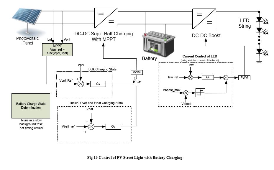

我正在使用 "MPPT (最大功率点跟踪)"算法研究用于"PV 电池充电"和"PV 逆变器"的太阳能学习套件。
我想根据下面给定的图片进行工作。
正如您看到的、它使用 MPPT 算法、根据该算法、我们必须不断地将占空比更改为在 MPP (最大功率点)下工作。
为 DC-DC 转换器提供的栅极脉冲应该具有不同的占空比、以便在 MPP 上运行太阳能电池板。
我的问题是、当我浏览源代码时、我无法找到占空比是如何不断变化的?
提前感谢。
    请查看文档
    C:\ti\controlSUITE\development_kits\SolarExplorer_v1.1\SolarExplorer_PVBattChg_F2803x\~文档
    它将告诉您我们如何更改占空比、在这里有一个汇编 ISR、用于更新 PWM。 请参阅文档中的图8。
