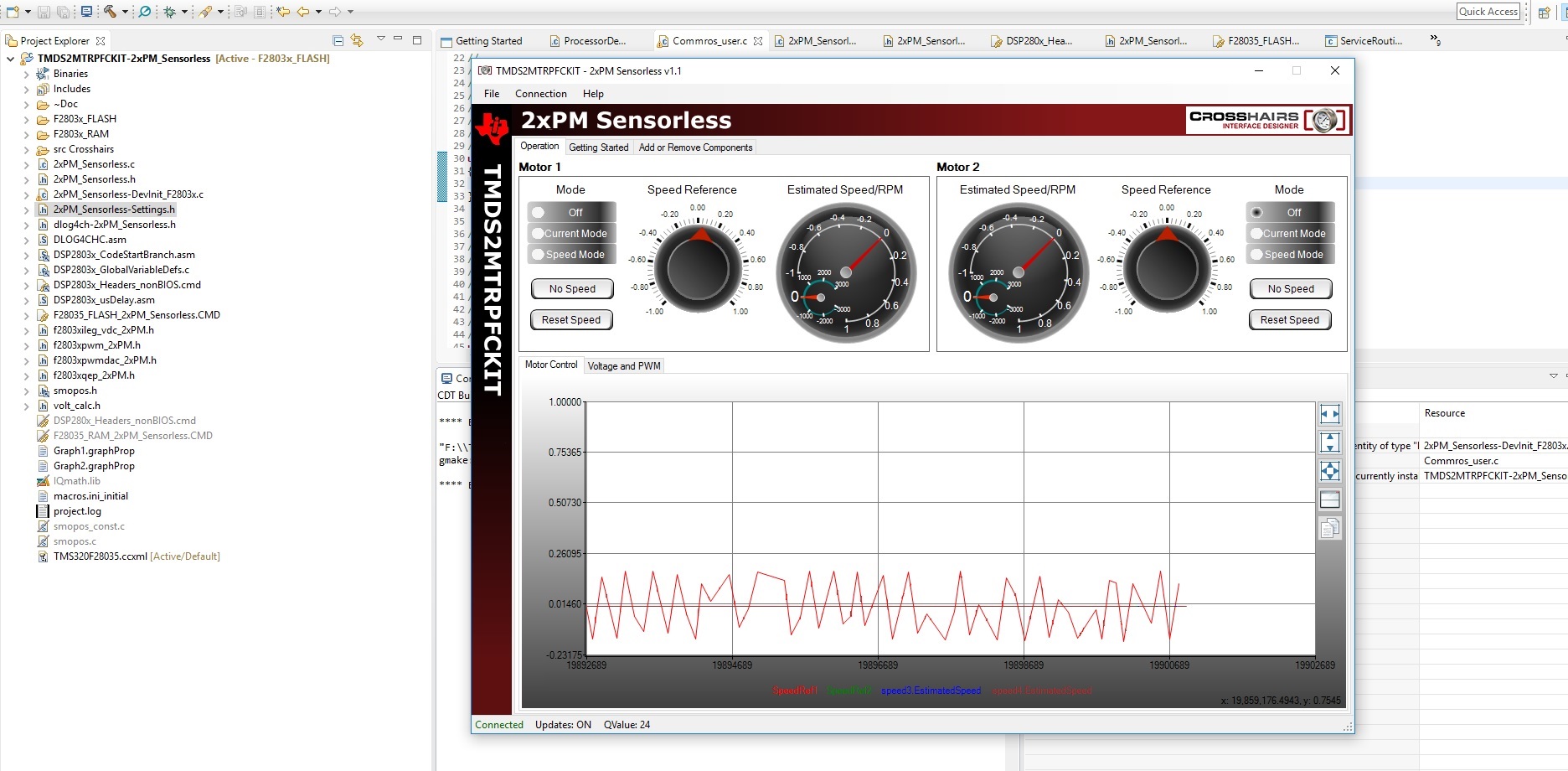

    好的-从这里抓取包含内容似乎是这样的:
    \controlSUITE\libs\app_libs\motor_control\math_blocks\fixed_v1.1
    我在
    #define LEVEL2 2 //验证 ADC、PARK /Clarke、校准偏移
    也是如此。
    约翰·W
    而且...我可以使用 Crosshairs 应用程序进行连接:
    John
