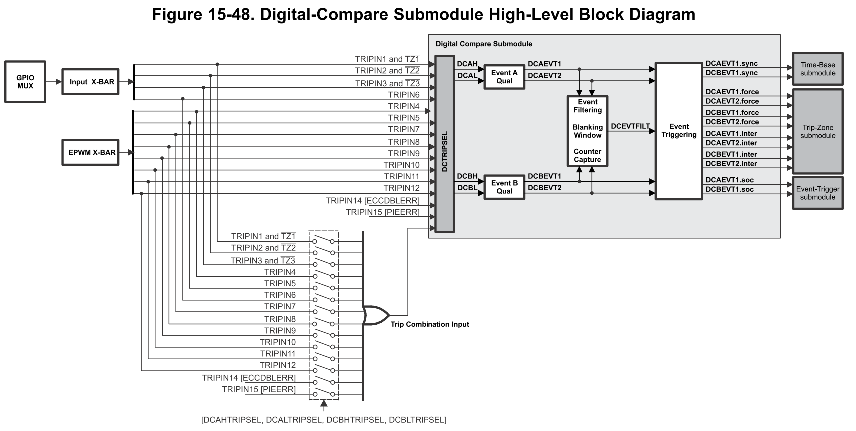

您好、香榭丽舍
在 F280049M TRM CMPSS 部分中、显示了可以使用 PWMBLANK 的清晰信号、但是我看不到任何编写的有关 PWMBLANK 信号的部分。 请问什么是 PWMBLANK? 它来自哪里? 它来自 PWM 模块吗? 我们是否有文档讨论此信号? 谢谢你
    您好 Lisa、
    PWMBLANK 可选择性地用于将进入 PWM 数字比较子模块的输入信号消隐、以消除噪声。 您可以在 PWM 一章的数字比较子模块说明中找到相关文档。
    您好、Frank、
    感谢您的回复。 但是、在数字比较子模块中、我仍然找不到 PWMBLANK 信号。 我知道数字比较子模块中有一个消隐窗口。 但它不会生成空白信号输出。 您能否说明在哪里生成 PWMBLANK? 谢谢你。
    Lisa、
    PWMBLANK 源自直流模块中的消隐窗口滤波器设置。
    Tommy
