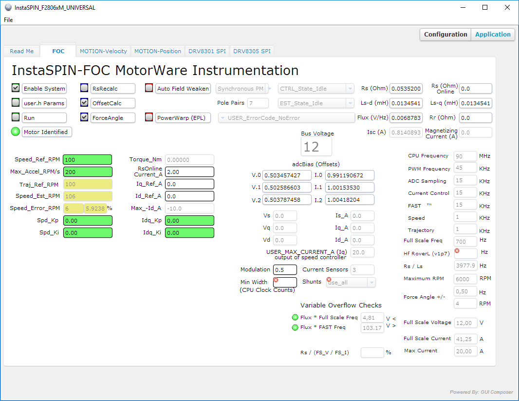

你(们)好。
我有 drv8301-69m 套件和低 电感 BLDC 电机、因此我使用 proj_lab2c。  电机仅随负载旋转、这是否正常? 在没有负载的情况下、电机将转速变化并发出奇怪的噪声、电流约为1A。 在低负载情况下、电机只需0.5A、我只能达到4A、但我知道20A 应该是可能的。 我应该改变什么?
提前感谢
这是来自 GUI 的图片
    在 lab5b 中、电机转动但不平稳。 它是一个7polepair 950KV 12V 20A (非连续)外转扳手。
    我估计这是一个低电感电机、因此我使用了 lab2c、当我尝试 lab2a 电机旋转时。 我有另一个运行良好的电机、它与 lab5b 一同运行。
    此外、我认为电机识别值不正确。 -> ISC=84834A LD_s=1.12mH 磁通=0.0055Wb
    DRV8301-69M-KIT 的电压和电流感应电路过高、无法在没有任何负载的情况下运行电机、电压和电流的采样分辨率不足以使电机正常运行。 您需要使用 lab02c 来识别低电感电机的参数。 您可以尝试使用 BOOSTXL-8301或 BOOSTXL-8305来运行电机。
    好的、谢谢。 我使用 lab02c 来识别参数、但电机在斜坡后会发生很大的抖动。 我的另一个电机工作良好,具有相同的电压(12V),但其空载电流要高得多,大约为4A。 这是区别吗?
    为了获得良好的分辨率、电流和电压应该是多高?
    我认为采样分辨率是通过"USER_IQ_FULL_SCALE_VOLTAGE_V"和"USER_IQ_FULL_SCALE_CURRENT_A"进行缩放。 不是这样吗?
