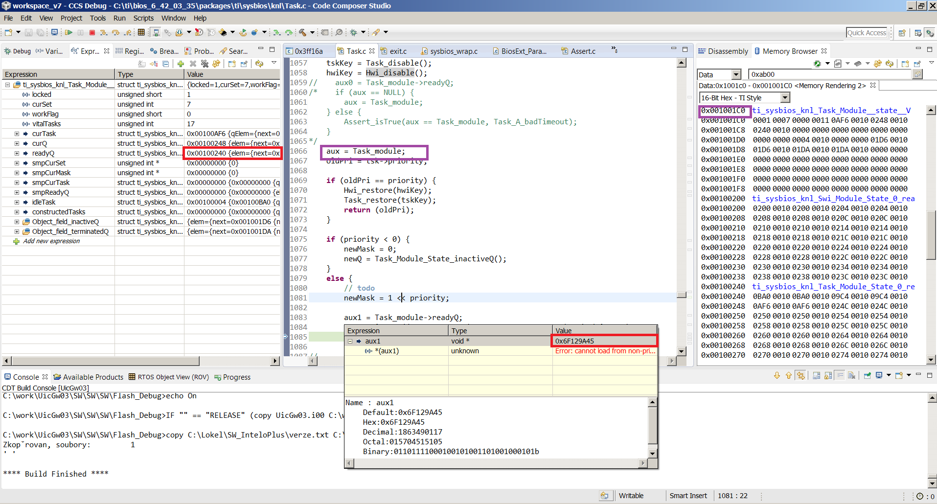

      我还没有能够以一些极简的配置再现这种行为。 我尝试为不同的表达式添加断言。
    最有趣的是检查 Task_module->readyQ (AUX1)(如果它包含有效数据)。 执行一段时间后、它返回一些随机大数(0x6F129A45)、并触发我的断言。
    我已登录 CCS:
    • Task_module (aux)指针包含值0x001001C0。 它是结构 ti_sysbios_KNL_Task_Module_state__V 的正确地址
    • Task_module 中的 readyQ 包含值0x100240。 可能是正确的。
    我不知道变量 AUX1如何包含与 Task_module 结构中保存的值不同的值。
    我的理论是、外部 SRAM 存储器与 EMIF 连接时会出现某种干扰、并尝试读取 Task_module->readyQ 两次并检查这两次。 由于两个变量包含相同的大随机值、因此未确认理论。
    您能给我一些提示吗、因为它看起来不像 SYS/BIOS 有问题、而是 SRAM/EMIF 有问题。

    是的、AUX1在某些 N 次运行时保持一致。
    我在 Sys/BIOS Task.c 中添加了检查 我只需检查地址是否< 0x200000。 我在 Zone6中有地址为0x100000 - 0x200000的数据段

    我签入了汇编器、发现 CPU DP 寄存器用于访问 readyQ 地址、我发现 CPU DP 寄存器损坏。 值得注意的是、DP 寄存器包含与 IER 寄存器相同的值。 在我引起的每个系统击穿中都会出现这种情况。 (即使我更改 IER)
    这让我相信堆栈上有问题。 但我通过'dd. exe'检查了程序不组装、并且没有出现推送 DP、推送 DP:ST1、POP DP、POP DP:ST1。
    我还检查了 IER 值是否不等于 MOVW 中的任何值 DP、#number
    在没有上述说明的情况下、如何更改 CPU DP 寄存器?
    尊敬的 Lukas:
    这是一个很好的发现。 损坏的 DP 可能会导致模块状态读取损坏。 让我们尝试深入探究一下、以确定 DP 损坏的原因。
    以下是几个问题:
    -您提到了 DP 寄存器值与 IER 相同。 当您更改 IER 时,DP 是否会更改为相同的值?
    -我假设您的应用程序不包含任何修改 DP 的汇编代码。 您可以确认吗?
    -当一个中断发生并且 DP 是其中之一时、C28x 自动将几个寄存器保存在堆栈上。 如果堆栈以某种方式损坏、DP 寄存器可能会恢复为错误的值。 要确认是否有中断在运行,是否可以启用任务和 Hwi 日志记录?

    >-您提到 DP 寄存器值与 IER 相同。 当您更改 IER 时,DP 是否会更改为相同的值?
    是的
    确认
    >若要确认是否有中断在运行、您能否启用任务和 Hwi 日志记录
    稍后会尝试
    我尝试移至最新的编译器、SYS/BIOS 和 xdctools、问题不再出现。 我将使用此配置几天来验证它是否解决了问题。
    嗯、几天过去了、问题不再发生。 我认为它已经关闭了。
