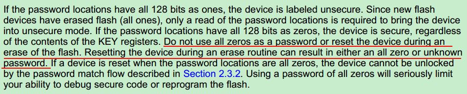

在我最近的项目中、MCU 被错误锁定、可能是我在擦除或编程期间复位器件。
我已经使用了一些工具来获得 CSM 寄存器中的 KEY0-7和 CSMSCR、它们是正确的。
我已经检查了数据表"从安全 SARAM 运行闪存擦除例程的方法嵌入到闪存中"、但我没有保留程序的这一部分。如何解锁它?
    我错放了问题...下一步该怎么做...抱歉
    没问题、转移到 C2000
    在这种情况下、无法在此器件上执行任何操作。 您需要更换设备。

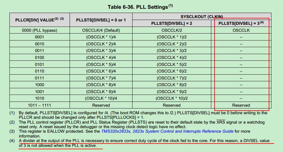

         如下图所示,,是否有其他原因导致锁定?
        在我们的应用中,    手册中不建议使用 PLL 倍频方法,我们使用25MHz 晶体,并将 DIVSEL=6 DIVSEL=3,设置为150MHz 作为系统时钟,  是否可能出现问题,原因是 时钟不稳定?
    感谢您的帮助!
    梁好、
    不支持使用 PLL 使能来设置 DIVSEL = 3、因此您一定要更改该设置。 由于不支持此模式、因此我们无法说明在这种情况下器件将如何工作。
