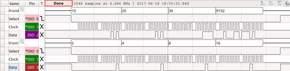

    我设法使中断正常工作。
    我将在下一个线程中发布我的工作代码。
    但是、有时我仍然会遇到时序问题...
    我想给外部中断一个比主 ISR 更高的优先级。
    如何执行此操作? (我可以在数据选择通道和时钟之间产生更长的延迟、但我不希望这样做)
    看起来、当 mainISR 正在执行时、 Interrupt_SPI_enableTx/Interrupt_SPI_disableTx 必须等待直到 mainISR 完成。
    是否有办法为 Interrupt_SPI_enableTx/Interrupt_SPI_disableTx 提供高于主 ISR 的优先级?
    我是说,我是否可以使 Interrupt_SPI_enableTx/Interrupt_SPI_disableTx 的 mainISR 执行停止 ?
    在下图中、您可以看到 Interrupt_SPI_enableTx 的 OK 和太晚中断响应会发生什么情况:
    时间中断执行
    太晚的中断执行

    Tomas、
    C2000上的中断优先级无法更改、因为它基于硬件。 但是、您可以在 SW 中实现某种级别的优先级。 如需更多信息、请参阅链接的 Wiki。 processors.wiki.ti.com/.../Interrupt_Nesting_on_C28x
    侧注:请勿在帖子正文中发布完整的代码文件。 它使读取线程变得特别困难。 使用"使用丰富的格式"选项并通过其中的工具附加文件。 谢谢!
    标记
    谢谢 Mark! 我移动了附件中的代码。
    我上一篇文章中的代码包含您发送到 MotorWare 环境的链接的翻译。
    除了我在直接通信中询问的 DRV8301-69M-KIT 上的光学隔离器外、它的工作正常。
