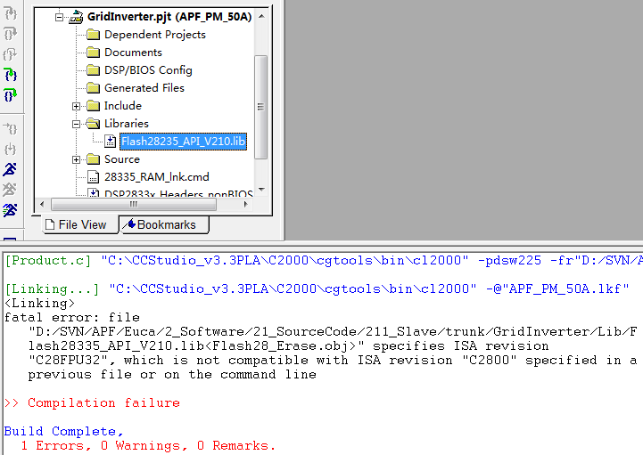

你好、冠军、
我的客户想要将 F28335代码移植到 CC3.3中的 F28235、他们想要禁用 FPU、但当他们将 FPU 设置为无时、代码将报告错误、如下所示:
现在、我们已将库从 rts2800_fpu32.lib 更改为 rts2800ml.lib、并将目标更改为 F28235、但如果我们不关闭 FPU、代码将无法在 F28235中运行。
如果关闭 FPU、项目将报告错误。
那么、您知道我们应该采取哪些其他措施来将 F28335代码移植到 F28235、还是有相关指南?
F28335中的客户代码现在已大规模生产、因此已经在 F28335中。
BR
Joe
    Joe
    如果28335闪存 API 库是为28235构建的、为什么它们包含在构建中? 我在导航窗口中看到28235闪存库、但在错误中没有看到。
    Chris
