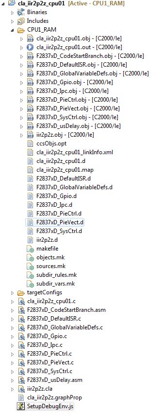

我正在尝试让 CLA 项目正常工作、并决定尝试一个示例作为起点。  我使用的是帖子标题中的示例。
问题是 CLA 代码似乎没有内置到.out 文件中以加载到 CLA 上。  当我连接 CPU1_CLA1并选择加载符号>浏览工程时、我将得到"无条目可用"。
我觉得我缺少一些简单的东西、但教程视频似乎没有出现这个问题。
请提供任何帮助。
David
    尊敬的 David:
    什么是控制台报告? 是否正在构建.out? 构建文件夹中是否有.out 和.map?
    SAL
    您好 Sal、
    我有 cpu01.out 和.map 文件、但没有与.cla 文件对应的文件。
    C28x 和 CLA 都应该只有一个.out。 不会生成两个单独的.outs。
    这是否有帮助?
    SAL
    好的、那么我要向 CLA 加载什么。 当我加载符号时、我会得到"无可用条目"。
    您应该能够加载 CCS 项目的.out。 也许可以尝试添加符号。
    SAL
