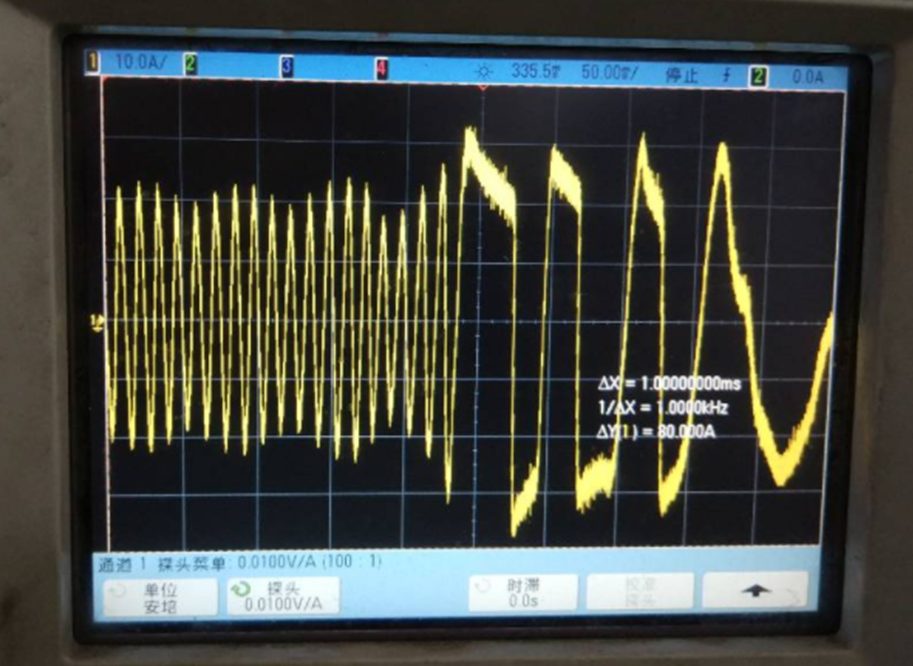

用 TMS320F28069M 控制 PMSM 电机的情况、 负载是油泵。 使用 InstaSPIN 进行测试的参数为 Rs:0.4032、Ld:12.43和磁通:1.31。  当相电流小于28A 时、它可以稳定运行、但当相电流大于28A 时、它将不稳定。 稳定的相电流波形如下所示:

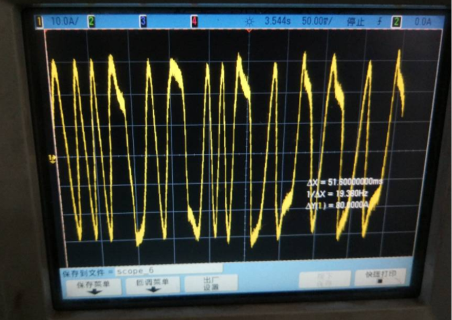

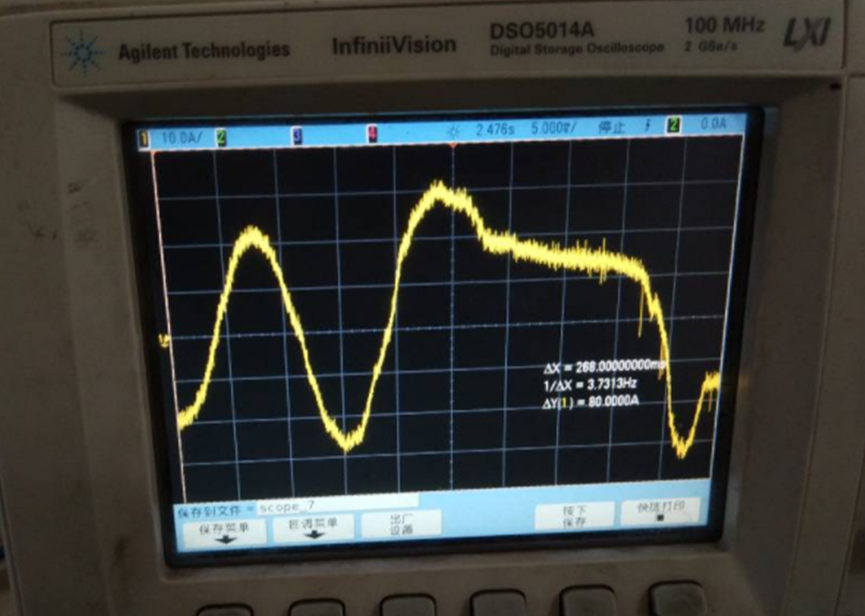

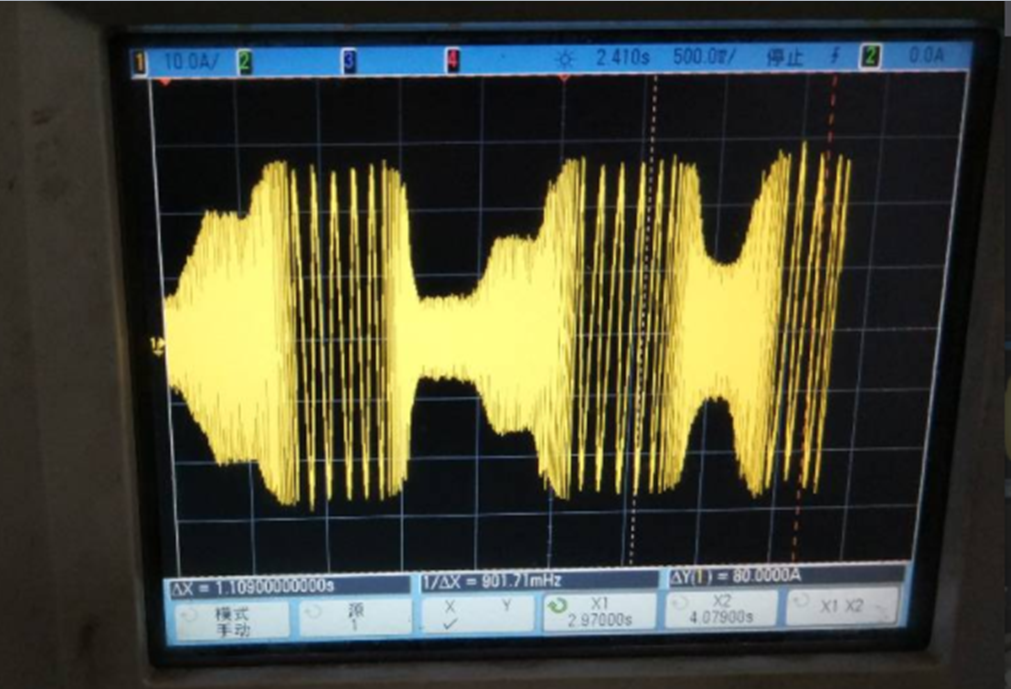

和不稳定因素、如下所示:
我们发现、如果我将 LD 值更改为10.43、当相电流大于28A 时、它将变得稳定。 那么、这是什么原因呢?对于这种现象、我建议的做法是什么?
