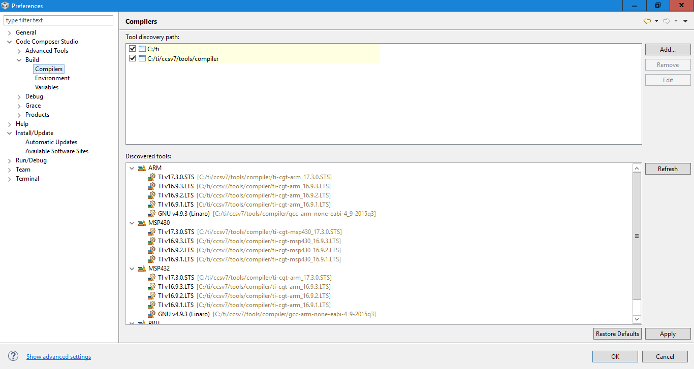

    实际上、虽然我已经完成了所有安装步骤并下载了适当的驱动程序、但 TI 为我的特定 Launchpad 提供的演示项目的导入也失败。 CCS 似乎无法识别我的器件、即使我尝试使用 main.c 创建一个空的 CCS 工程、我也找不到目标器件(TMS28377S)。 我出了什么问题?
    现在、我明白了。 如果您看到编译器的上述屏幕截图、则没有提到 C2000编译器。 您需要重新安装 CCS、并在 C2000器件和 Spectrum Digital 驱动程序的相应选择窗口中勾选它们。

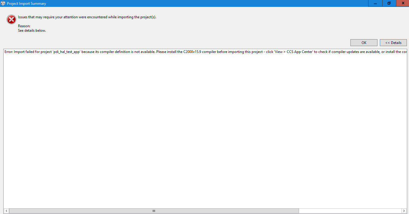

    我按照您的说明操作、现在提供的基本教程对我来说非常有用。 仍然存在的问题是、当我现在尝试导入我之前提到的工程时、会弹出一条错误消息、指示我应该下载 c2000v15.9编译器。 尽管我在代码生成工具更新中搜索了此编译器、但只有 C2000编译器帮助可用、即使是15.9版本也不可用(仅适用于15.12和更高版本)。 我应该怎么做?
    无论次要版本如何、都应该能够编译和调试工程。
    这是弹出的错误, 这是我的编译器现在的状态.....
    从此处下载15.9编译器:
    非常感谢您的宝贵帮助
