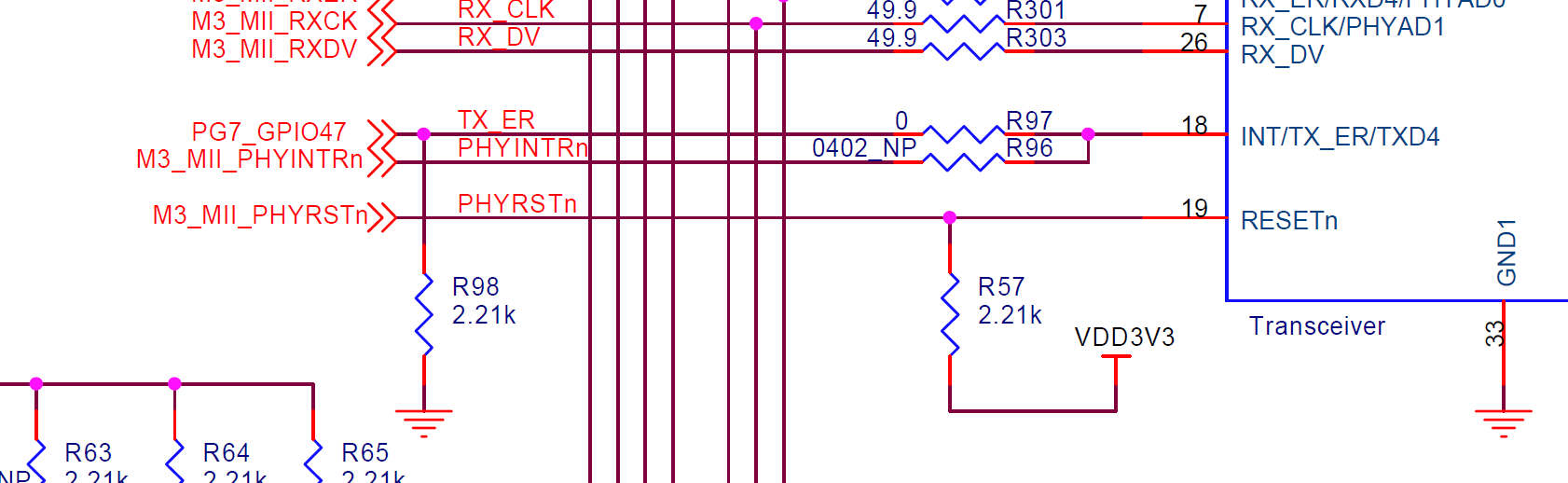

我的客户已基于 TMS320F28M35xx Concerto controlCARD R1.0设计了一个 PCB。  他们为我提供了一个日期为2012年2月1日的原理图修订版 B、其中 TX_ER 和 PHYRSTn 连接方式如下所示-摘自第5页、共6页。
但是、最新的 controlSUITE 文件集包含日期为2011年7月12日的旧版原理图、其中显示了此处所示的 R96、R97和 R98的不同连接/组装-第5页、共5页。
我的 controlCARD 为修订版1.0、根据旧版(第二版)文档进行连接)。
是否有人可以澄清哪一个是正确的?  我不知道我的客户从哪里获得原理图、但他们一直在与 TI 合作、因此我认为它来自 TI。  无论采用哪种方法、controlSUITE 都应该具有最新的文档。

    最新版本的原理图为 RevD:
    \controlSUITE\development_kits\~controlCARDs\CCF28M35xxHWdevPkg_v3\R_PWB_RevD\
    这是一个好消息、因为它与您的客户使用的内容相当接近。  (从 RevB 更改为 RevD 相对较小-请参阅原理图末尾的修订说明)
    我正在尝试了解为什么我们可能已经从对 LAN8710的引脚18使用 PHYINTRn 更改为 TX_ER 功能(即、默认情况下是错误还是显示不同的功能)。  到目前为止、我认为我们已更改、默认情况下仅显示不同的功能。
    希望这对您有所帮助!
    Brett

    回答此问题会有所帮助... R96、R97、R98、R331中应填充哪些值?
    您是否可以为我们应该遵循的最新原理图添加指向 pdf 的链接?

    遗憾的是、我无法找到我们从 PHYINTRn 更改为 TX_ER 的原因的历史记录。
    我个人认为、默认情况下只需启用不同的功能(无错误)。  无论如何、您不应错过 RevD 中的内容。  根据我们的以太网软件工程师之一、驱动程序使用或不使用这两种功能中的任何一种。
    如果您使用 RevD、唯一需要注意的是 GPIO47也是引导引脚。  因此、它的上拉/下拉可能会影响您可以选择的引导模式。

    感谢您的支持、我已经按照您链接的原理图的修订版 D 进行了连接。 我将告诉您它是怎么发生的。
