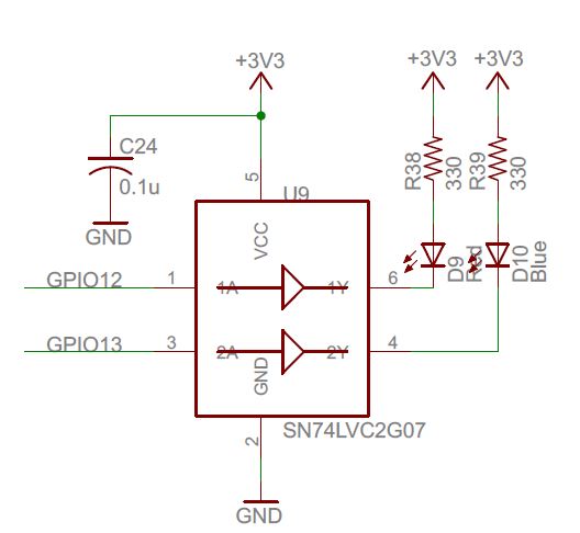

我正在寻找一份介绍 LAUNCHXL-F28377S 板上 LED 的文档。
我想知道 GPIO 设置(每个 LED 的端口号)以及有多少个 LED 可用。

    请参阅此处提供的原理图:(请参阅 pdf 文件)
    C:\ti\controlSUITE\development_kits\LAUNCHXL-F28377S\HwDevPkg

    我无法读取板级原理图。
    BLM15AG601SN1D (L1)和 BLM15AG601SN1D (L2)是否在第二页中显示用户 LED?
    然后我只需检查 P$4和 P$9引脚是否足够了?
    我还没有将我的想法和闪烁 LED 的示例代码关联起来...

    [报价用户="Takano"]我无法读取板级原理图。
    为什么? 无论通过哪种方式、这里都是连接图:
    您好、Gautam-San、
    因为我不知道图中 LED 的元件。
    不过、我知道 GPIO12和13是分配给它的、非常感谢您。
