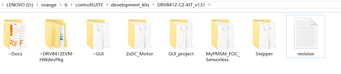

    您使用的是哪个版本的 CCS?  我刚才尝试导入您使用 CCS 6.1.2.00015引用的工程。  我成功导入了它。  请注意、我将项目解压缩到 controlSUITE 的以下目录中。
    \controlSUITE\development_kits\DRV8412-C2-Kit_v131\
    [请注意、一旦将工程成功导入 CCS、您将需要 a)使用工程的闪存配置、B)根据安装 CCS 和 controlSUITE 的位置、预计可能会清除一些路径问题]

    非常感谢您的回复,首先,我的 CCS 版本是:7.1.0.00015,我是在解压缩此项目(PROJECT ->导入 CCS 项目)之后直接进行的,然后我没有找到 controlSUITE 目录,这是 controlSUITE 在新的软件包中吗?非常感谢。
    controlSUITE 是 C2000针对 F28027器件的主要软件交付机制。
    http://www.ti.com/tool/CONTROLSUITE
    Brandon 的项目包括 controlSUITE 中一些不在其 zip 文件中的文件。  请记住、这是 Brandon 开发的特定项目、我们可能无法回答与他的代码相关的问题。
    根据您使用的器件和/或套件、还可能提供一些标准 TI 示例(并且可能在 controlSUITE 中找到)。
    Brett

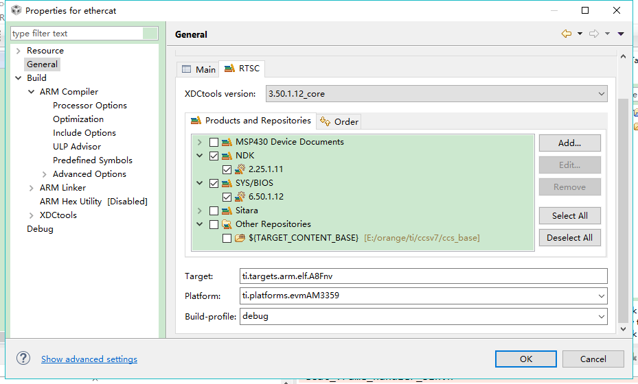

    我还有另一个问题、为什么可以成功构建 AM437x EtherCAT 示例(SYSBIOS_IND_SDK_02.01.03.02)并将其用于 AM437xIDK 中、以及335x 示例(AM335x_SYSBIOS_IND_SDK_1.0.8)无法使用。我是新手、拥有大量 TI 产品、感谢您的耐心等待。

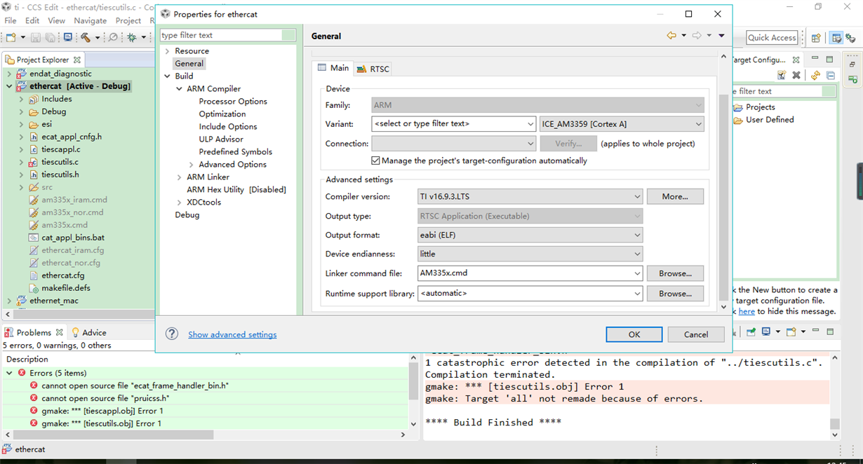

    您好、橙色、
    您使用的是哪个版本的 CCS?
    在 CCS 中、如果右键单击工程名称、然后单击 Properties、则应该会看到正在使用的编译器版本。
    例如、当我导入(如下所示)时、我的安装显示该工程是使用 TI 编译器版本6.1.0编译的、但我的计算机没有该特定的编译器版本、并且选择使用编译器版本6.4.10。  对于较新的 CCS 版本、如果您的计算机上未安装该工程所围绕的版本、则可能需要显式选择更新的编译器。
    (请注意、使用升级的编译器(相对于项目的构建方式)会导致问题的情况非常罕见)
    希望这对您有所帮助。
