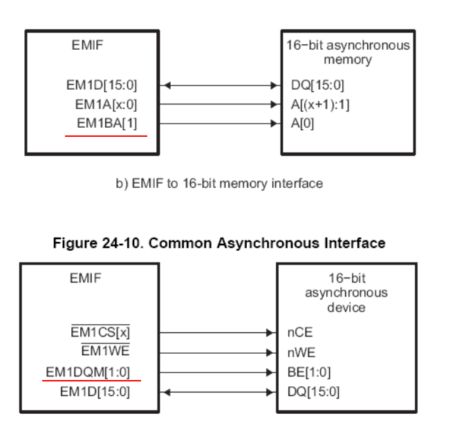

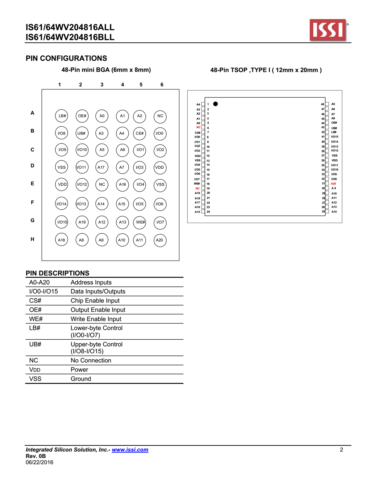

(1) EM1BA[1]和 EM1DQM[1:0]都是复数(带地址)引脚。现在,我想使用所述图片的功能 和 地址行的功能。  如果我将 EMIF 的 CS2# 视为2M SRAM 的片选(在第一张图片中),我如何连接它? 请提供连接线图。
(2)如果我使用一些 GPIO 引脚并控制它们来扩展地址线路、如何映射地址?
(3)如果使用 GPIO、是否表示它没有2M 地址空间?
    [引用](1) EM1BA[1]和 EM1DQM[1:0]都是复数(带地址)引脚。现在,我想使用上述图片的功能 和 地址行的功能。  如果我将 EMIF 的 CS2# 视为2M SRAM 的片选(在第一张图片中),我如何连接它? 请提供连接线图。 [/报价]
    如果您使用的是16位存储器、则不必使用 DQM 引脚。 将存储器上的这些引脚连接到活动状态。 此外、在16位接口的情况下、您必须将 Ba1连接到存储器的 A0、在这种情况下、最大 RAM 大小为2MB (1M x 16)。

    您需要将一个 GPIO 引脚连接到高地址线路、才能完全访问2M x 16存储器。
    [引用](3)如果我使用某些 GPIO,是否意味着它没有2M 地址空间? [/报价]
    是的、2Mx16不可用。 它是1M x 16 (2MB)。 我们在文档中意识到了这一问题、 并计划在下一个版本中进行纠正。
