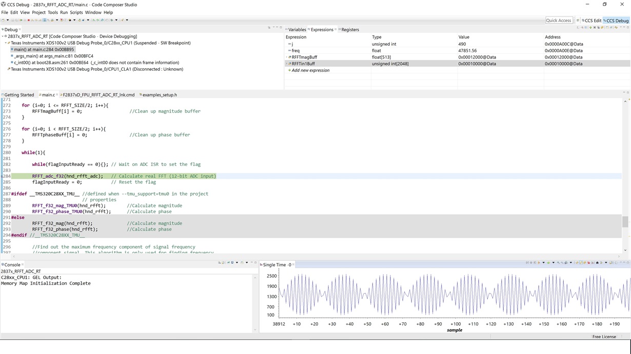

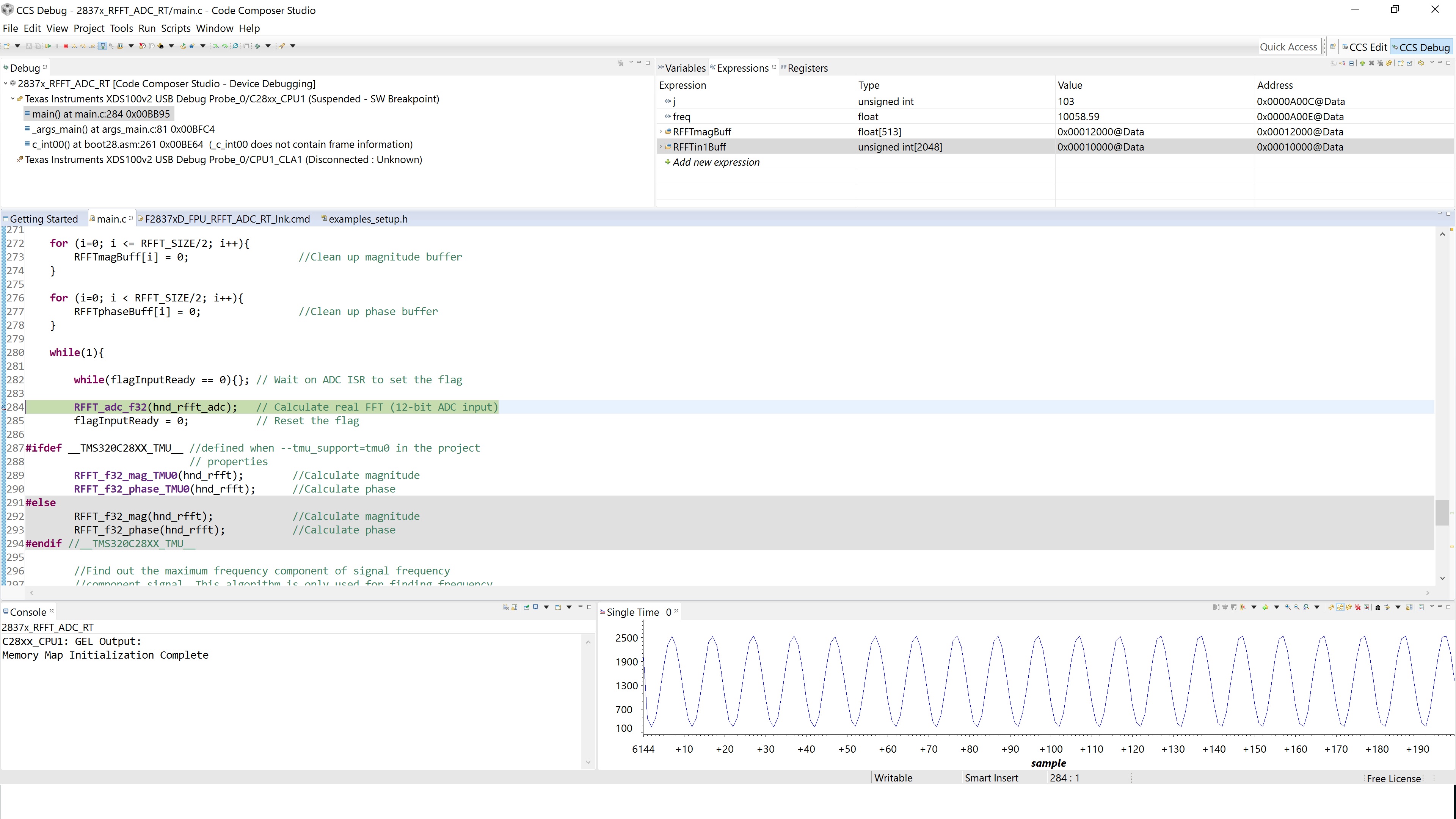

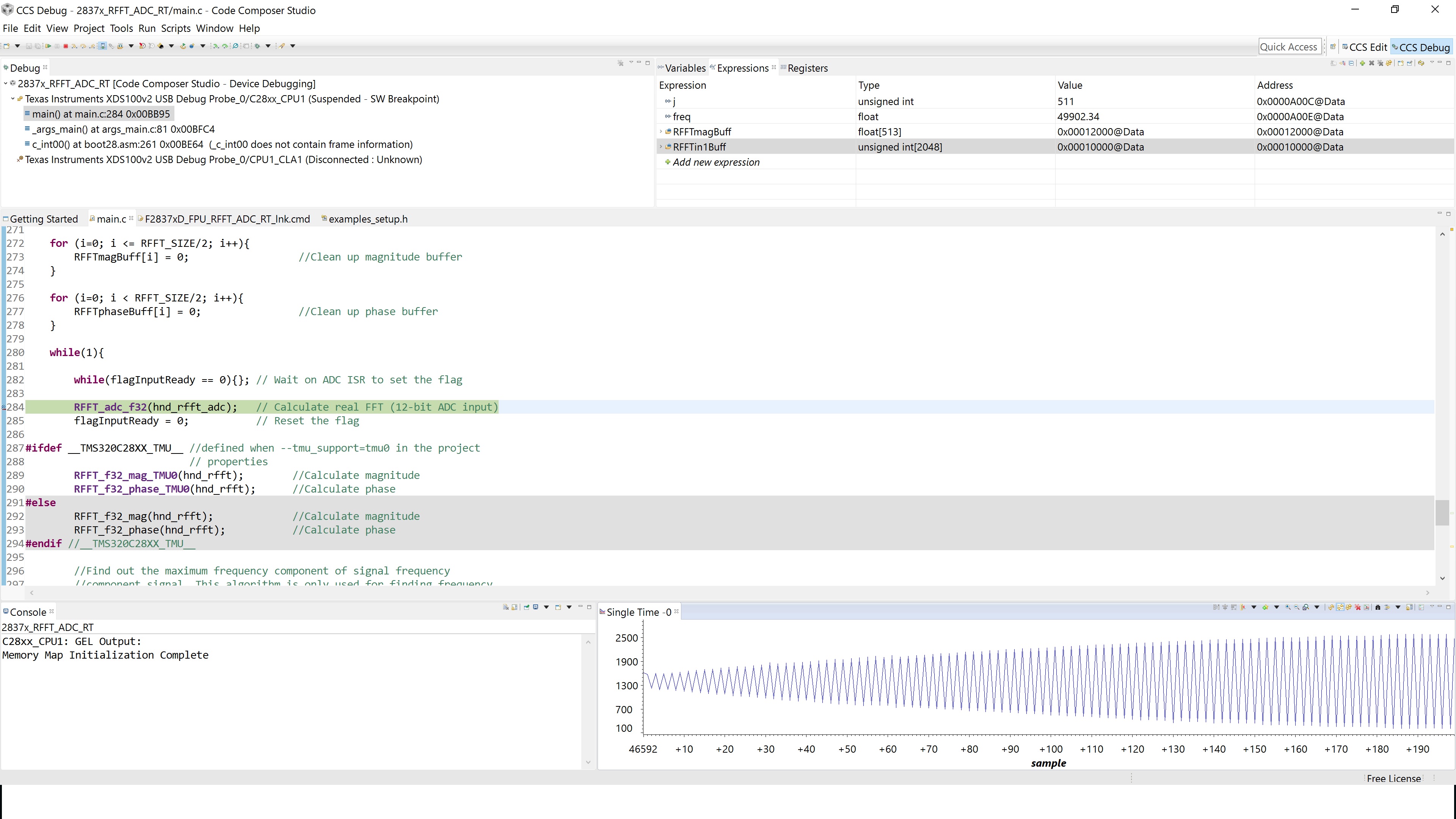

    我已经测试过使用外部信号测量频率:
    用于连接到-->引脚 A0的外部正弦或方形信号
    f_input = 500Hz  freq = 976.5625  j = 10
    f_input = 1KHz   freq = 2050.781  j = 21
    f_input = 5kHz  freq = 10058.59  j = 103
    f_input = 25KHz  freq = 49902.34 j = 511
    f_input = 30kHz  freq = 39843.75 j = 408
    f_input = 40KHz freq = 19824.22  j = 203
    FFT 点数= 1024
    我不明白、"freq"必须处于最大峰值信号。
    谢谢、致以最诚挚的问候
    Amin

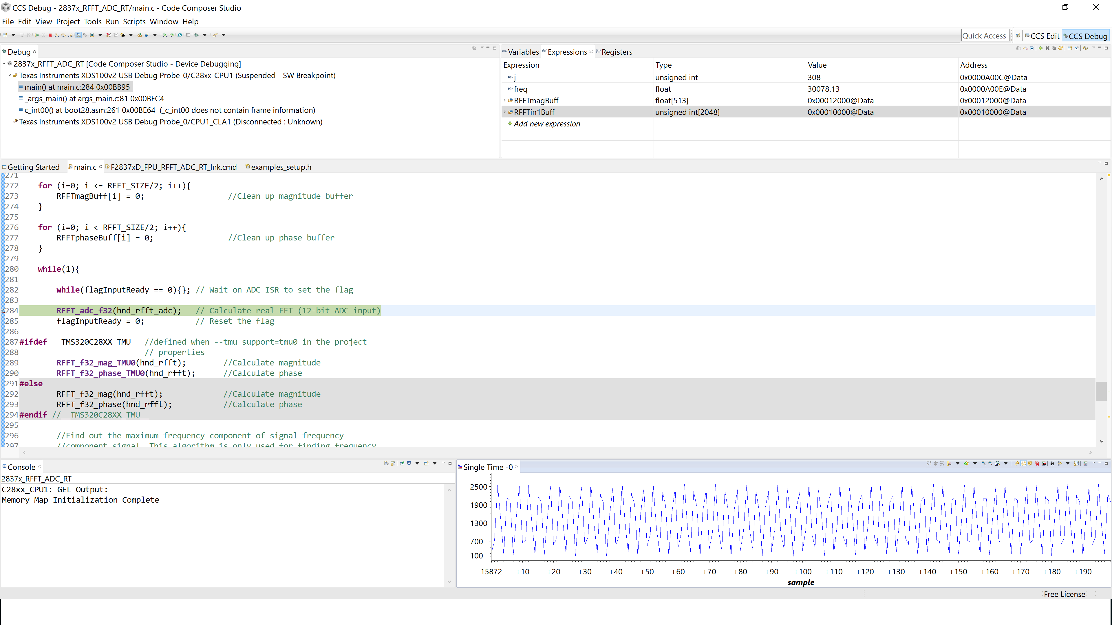

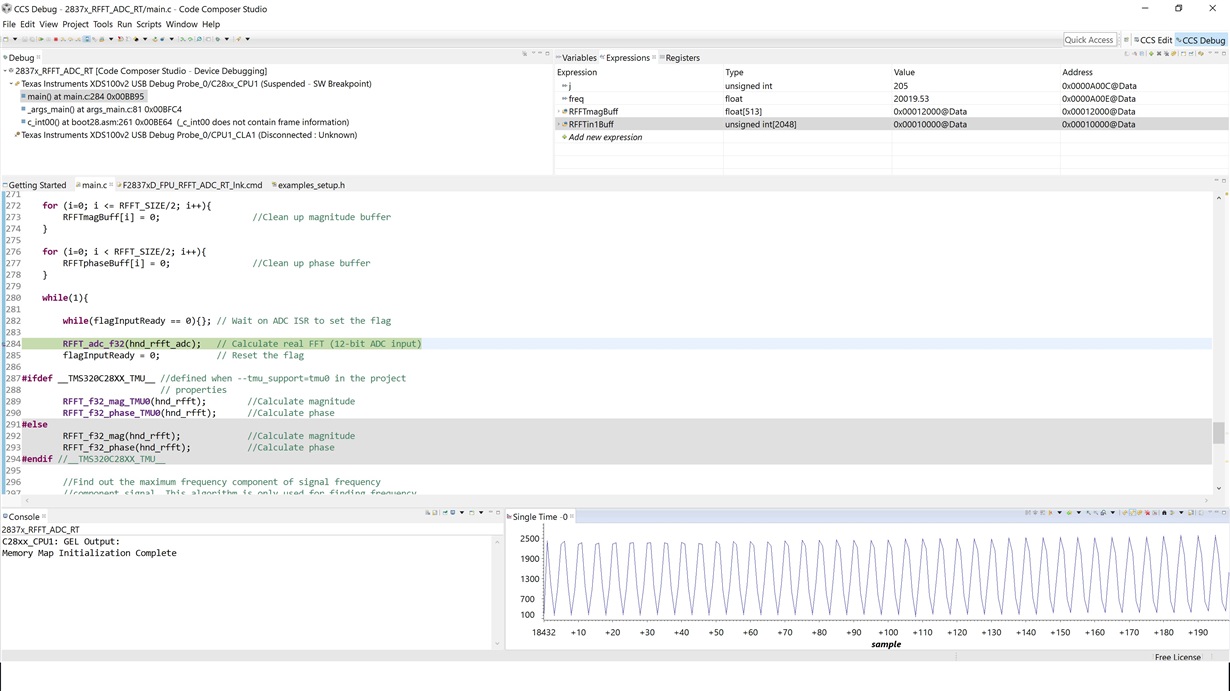

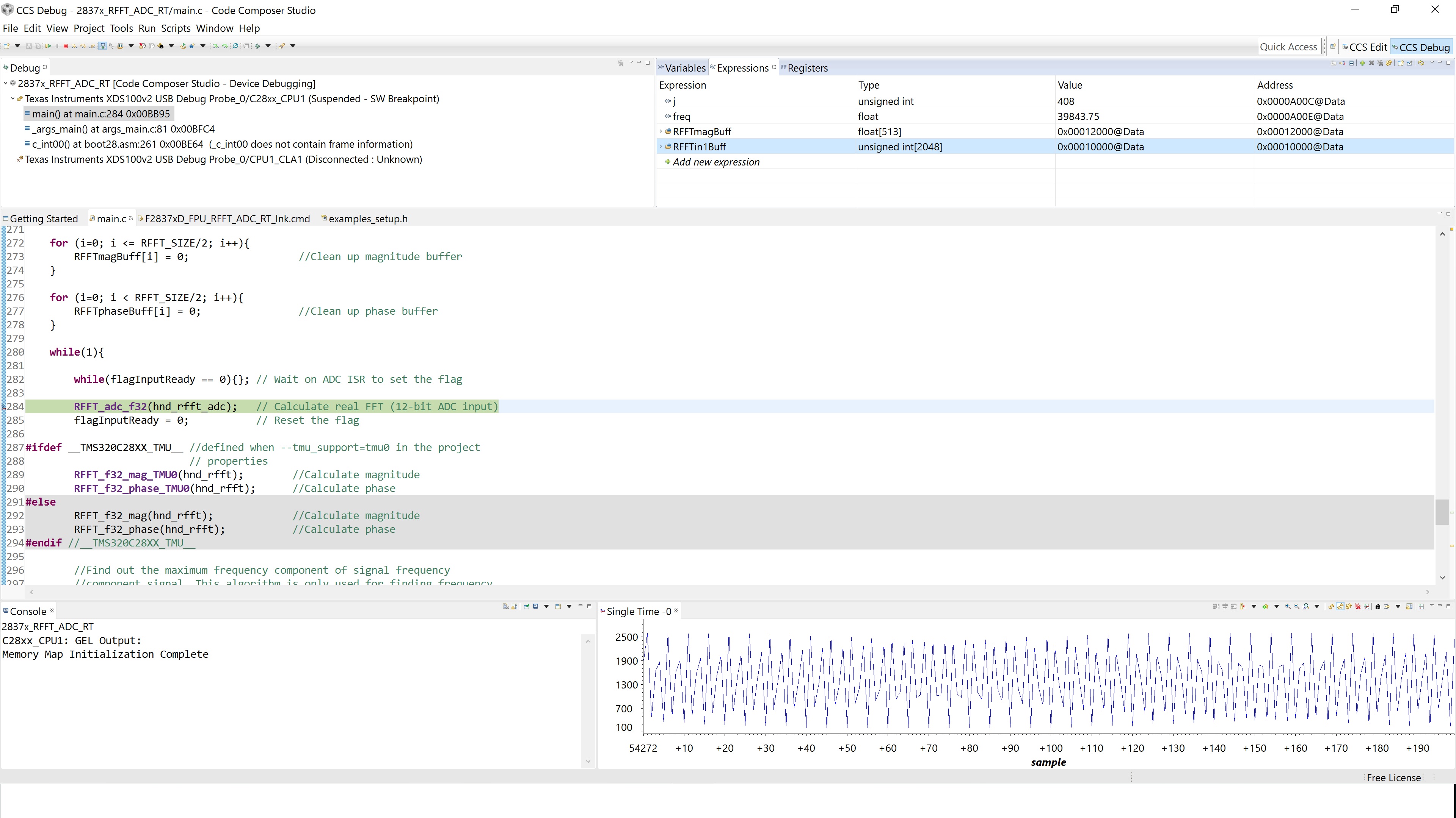

    您好、Vishal、
    为什么频率测量不正确(对于30kHz 及更高频率...)?
    谢谢、此致、
    Amin
    我想知道创建采样率的 ePWM 是否恰好为100KHz。 它看起来小于100KHz -您会看到大于30kHz 的混叠。
    尝试将采样 ePWM 转储到外部引脚、并通过示波器查看实际频率。
    "freq"尝试在您的输入中找到主信号。
    我还想知道、因为根据奈奎斯特速率、在最高级别、我应该能够测量40kHz 信号(100KHz / 2.5 = 40KHz)、但结果不正确。

    您可以通过在计算 FFT 之前观察输入缓冲器来判断采样频率是否关闭。 因此、如果我在调用 FFT 时设置断点、
    while (1){
    while (flagInputReady = 0){};//等待 ADC ISR 设置该标志
    //然后再继续
    RFFT_ADC_F32 (HND_rfft_ADC);//计算实数 FFT (12位 ADC 输入)<--- 在此处设置断点
    flagInputReady = 0; //重置标志
    您可以在图形中观察采样的波形。 在 CCS 的调试视图中,转到 Tools->Graph->Single Time,将采集缓冲器和数据大小设置为512,将数据类型设置为无符号16 int,并将起始地址设置为 RFFTin1Buff。 现在、如果您以30kHz 正弦波馈送、并且采样率正好为100KHz、您应该会看到输入的大约3.3 (100/30)个周期。 否则、这意味着采样率关闭。 我们需要查看 EPWM1A 的频率吗? 我想它的设置是在 GPIO0上输出-它是100KHz 吗?

    我在之前的帖子中犯了一个错误。 要计算在给定采样率下、您将在输入缓冲器中捕获多少个周期的输入、
    n_周期= N*(fi/fs)、其中 N 为 FFT 大小、fi 为输入频率、fs 为采样频率。
    因此、对于您的情况、N = 1024、FS = 100KHz (至少应该是这样)、让我们获取第一个输入 fi = 5kHz
      n_句 点 = 1024*(5e3/100e3)= 51.2个周期。
    现在、从您的第一幅图像开始、我在缓冲区的前196个点计算大约20个周期、因此、如果我将该周期扩展到整个缓冲区中大约(20 *(1024/196))~ 104.49个周期。 看起来我们没有以100KHz 采样
     Fs = N*(fi/n_句 点)= 1024*(5e3/104.49)= 49KHZ。
    我将假定我们以50kHz 的频率进行采样、这说明了超过25KHz 的所有输入都是错误的原因。
    EPWM1A 的设置存在问题。 让我稍微回顾一下示例、并弄清正确的配置是什么。
