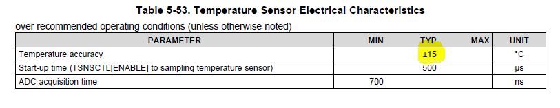

TMS320F28377D 中有一个内部结温测量设备。 但是、我如何使用它、因为它的精度非常差? 是否可以通过任何软件或硬件修改来提高精度?
这是不可用的功能。 如果 结温为50°C、则传感器输出可能为35°C 至65°C
谢谢、此致、

    不,你不能。 基本上、该温度传感器不适用于工业测量、只需测试 ADC 通道(我的感受就是这样!)。 如果在实验室环境中进行相同的测试、则可以观察到3-5dC 的偏差。 但人们不知道、当它在现场时会如何工作。
    Gautam
    您好、Maulik、
    绝对精度确实如数据表中指定的那样。 这里的限制是校准、而不是传感器本身。 传感器+ ADC 系统具有相当高的线性度且可重复性(约1度。 c)。
    您可以将其用作结温的粗略完整性检查-是热、额定还是冷?
    如果您提供自己的校准数据、也可以使用传感器。
    例如、如果您在最高额定温度下对终端系统进行生产测试、则此时还可以捕获温度传感器样本。 以后,在部署系统时,您可以在系统超过测试温度时触发警报/关闭。
