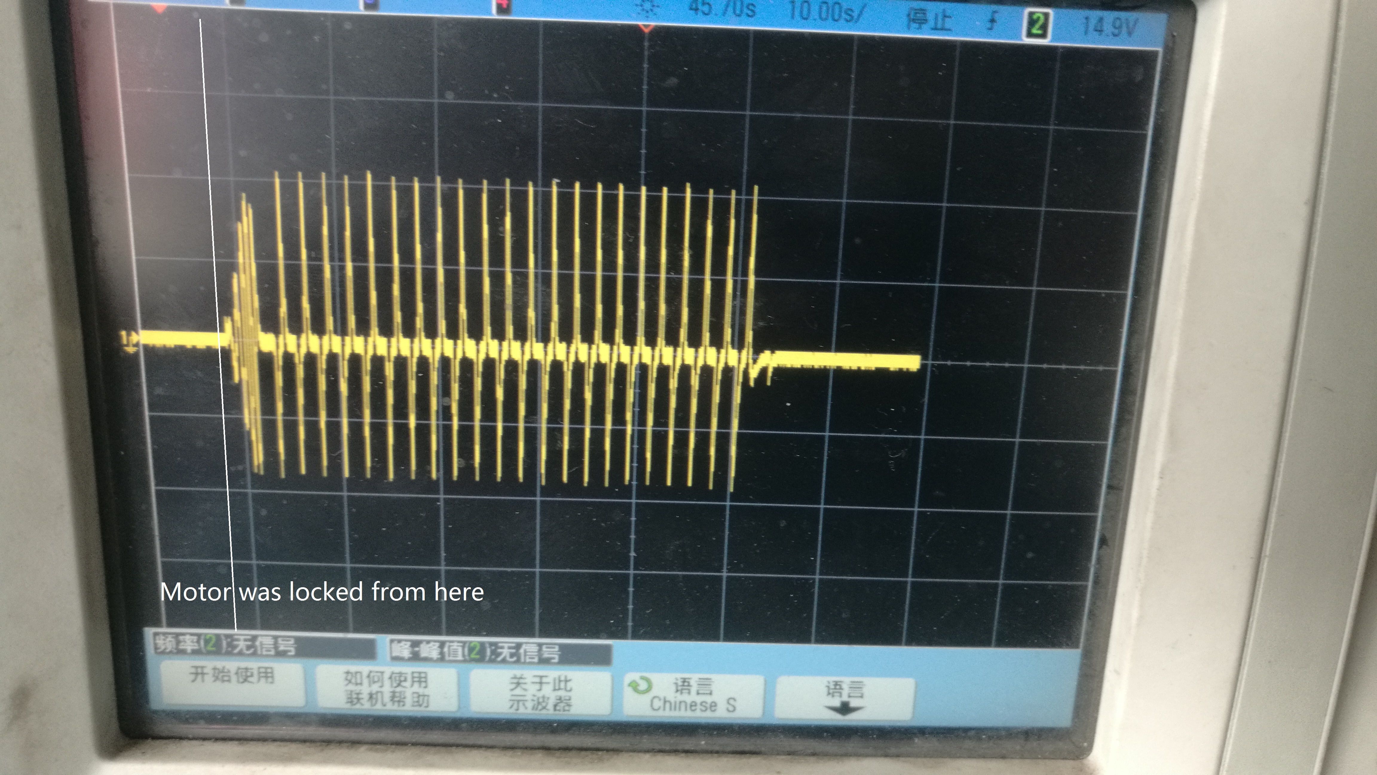

我的客户正在将 F28062F 和 Instaspin 用于空气压缩机驱动。 电机类型为 ACIM、Motorware 版本为 v17。 他们发现电机 ID 在锁定电机后将失败。 在 LS 识别期间、您可以按如下方式找到相电流、之后状态机将变为错误状态。
您是否愿意帮助您建议如何修改 user.h 以成功识别电机? 他们尝试更改 USER_MOTOR_FLUX_EST_FREQ_Hz 和  USER_MOTOR_RES_EST_CURRENT。
他们还想知道我们是否计划在不锁定转子的情况下开发 ACIM 电机 ID?
谢谢。
BR、
年轻
    还需要根据电机在 user.h 中正确设置以下参数。
    #define USER_IDRATED_DELTA // 0.00001~0.0001
    #define USER_MOTOR_RATed_VLUX //计算了使用的初始值0.8165*2200/50.0
    #define USER_MOTOR_IND_EST_CURRENT //电机额定电流的负10%~20%
    在短时间内没有解决方案、但有计划在将来进行开发。
