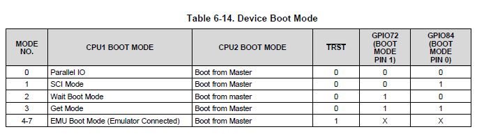

    [引用 user="Ralf Rink"]-要设计的定制板如何能够正常工作(尤其是接口)?
    查看上述原理图
    [引用 user="Ralf Rink"]-如何使控制器进入必要的模式...?[/quot]
    您可以参阅引导模式配置的数据表。 一个配置为获取基于闪存的代码执行和 JTAG 接口的模式。
