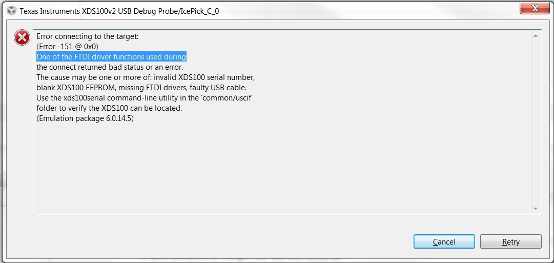

我已经安装了 CCS6和 signum JTAG C2000、并且可以与 TMS320F2811良好配合使用。
但现在需要使用 Launchpad XL TMS320F28377S 评估新芯片 TMS320F28377S、后者使用 XDS100V2来仿真器。
现在我的问题是
1、我似乎需要安装 XDS100V2驱动程序、在哪里可以下载用于 CCS6的 XDS100V2驱动程序? 那么、我无法重新安装 CCS6?
#2如果我安装了 XDS100V2、它将影响之前使用的 Signum 仿真器?

    肯特、您好!
    [引用 user="Kent gu"]#1、似乎我需要安装 XDS100V2驱动程序、在哪里可以下载用于 CCS6的 XDS100V2驱动程序? 然后、我无法重新安装 CCS6?[/QUERP]
    您只能在安装 CCS 时下载驱动程序。 您需要在其中一个安装窗口中选中 Spectrum Digital 驱动程序复选框。
    [引用 USER="Kent GU"]#2如果我安装了 XDS100V2、它将影响使用的先前 Signum 仿真器? [/报价]
    不应该影响他人。
    Gautam
    肯特
    Gautam 正确、您必须在 CCS 安装期间安装它们。
    Chris
