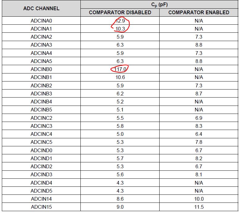

我的客户使用28377S 执行逆变器、他们发现 ADC 的所有通道并非都具有相同的性能。 例如,它们使用两个通道来测量同一信号,结果相差很大。在数据表中,我发现每个通道的 CP 差异很大。这是否是原因?我们为什么要这样设计? ?,我们是否有一些关于客户的建议?现在,我的客户使用异常信道 获取温度信号,使用正常信道进行电流采样。
    您好、Shuai、
    电容差异是由于 ADC 通道之间的内部布线差异造成的。 除非 S+H 持续时间太短(VDAC/B0引脚除外、因为电容显著增加、导致趋稳速度变慢)、否则这可能不会显著影响 ADC 结果。
    更有可能的是、与缓冲 DAC 复用的引脚上有一个寄生~50k 下拉电阻。 即使在该器件上禁用 DAC、也会出现此寄生下拉电阻。 如果输入驱动器不是很强、这会对 ADC 转换结果产生不利影响。
