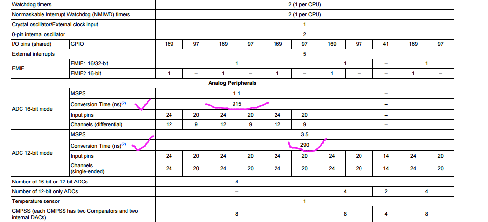

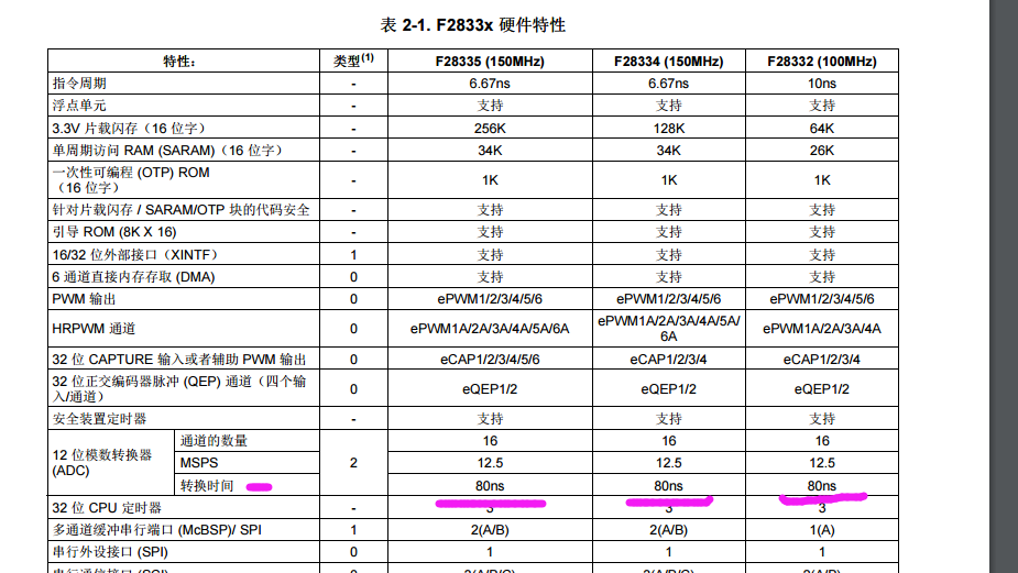

我们最近正在评估 TMS320F28377D 和 TMS320F28335、但有一个问题困扰着我们好几天。我们现在需要您的紧急帮助、请表示感谢。
请参阅下图、我们发现28335的 ADC 对话时间短于28377D、我们认为28377D 是具有更好 ADC 模块的更高性能器件、但事实是28377集成了一个较慢的 ADC 模块。我们现在无法理解原因。我们的24GHz 雷达 项目、28377D 和28335、如何选择?

    感谢您的回复、我只上传图片。对于28335,50MHZ 对于28377D、ADCCLK 为25MHz。

    F2837x ADC 确实比 F2833x ADC 慢。 但是、F2837x 系列确实有多达4个 ADC、这会导致更高的系统采样率并允许同时采集更多样本。 这对于该器件的大多数目标应用而言更好、但如果您需要尽快对一个信号进行采样、可能不会更好。
    您的雷达应用对带宽有何要求? 两个器件系列(F2833x 和 F2837x)的 ADC 带宽都将处于10 MHz 的低范围内、因此我认为您无法直接进行欠采样和解调。
    此外、您还了解过 TI 的片上雷达器件吗?

    感谢您的回复、10MHz 带宽正常、您的答案就是我想要的。
