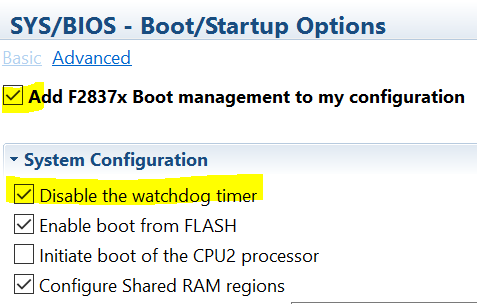

在 app.cfg > Boot > Advanced > disableWatchdog 中、对 cfg 脚本似乎没有影响。  我将值从 false 更改为 true、并且 cfg 脚本未更新。  为了使 TI-RTOS 禁用看门狗、我必须手动修改 cfg 脚本。

    您使用的是什么版本? 它对我来说是有效的、但我使用的是 CCS 7.2 Beta 版本和 SYS/BIOS 6.50.1.12。 我已检查禁用按钮
    以下内容是在.cfg 文件中生成的
    VAR Boot = xdc.useModule('ti.catalog.c2800.initF2837x.Boot');
    boot.disableWatchdog = true;

    感谢您的回答。  我正在使用:
    CCS 6.1.2.00015
    适用于 C2000 2.12.1.33的 TI-RTOS
    具体而言、我不确定在哪里找到 SYS/BIOS 版本。  我的理解是 SYS/BIOS 是 TI-RTOS 内核的前一个名称。
    根据您的建议、我尝试切换到最新版本的 TI-RTOS 2.16.1.14、我在 GUI 中看到了该选项、并验证了它是否正确修改了 app.cfg。 谢谢!
