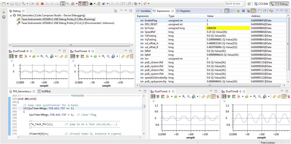

我正在尝试 PMSM 代码来运行电机、可以成功尝试5个电平、但电机不能在6级旋转。  已尝试更改校准角、但未成功。
请建议如何对此进行排序。

    您正在从事什么项目? 传感器还是无传感器? 以及您使用的 EVM 是什么? 您遇到什么故障? 是否有任何电流波形来显示故障?
     [引用用户="Yanming"]
    您正在从事什么项目? PMSM
    传感器还是无传感器? -无传感器
    以及您使用的 EVM 是什么? - DRV8301
    您遇到什么故障? - 没有故障指示、但电机不能在6级运行。
    让任何电流波形显示故障-附加波形图像。
    请查看并提出建议。
    Thx
    KVRao
    我将像在 POST 中一样完成设置校准角的过程(e2e.ti.com/.../478825)
    -确保您可以获得一致且真实的校准角。 否则、您将限制扭矩产生并失去同步。 为了确保这一点、请在代码中创建一个变量、并将其添加到角度中。 当您运行负载下的电机时、从观察窗口中更改新变量并观察输入电源电流。 理想情况下、当您向角度添加偏移时、您应该观察到更高的输入电流。 这是因为您更改了负载角度、并在电流较高的情况下产生相同的扭矩量。 但是、如果您注意到在添加/减去偏移角时电机消耗的电流较小、则校准不准确。
