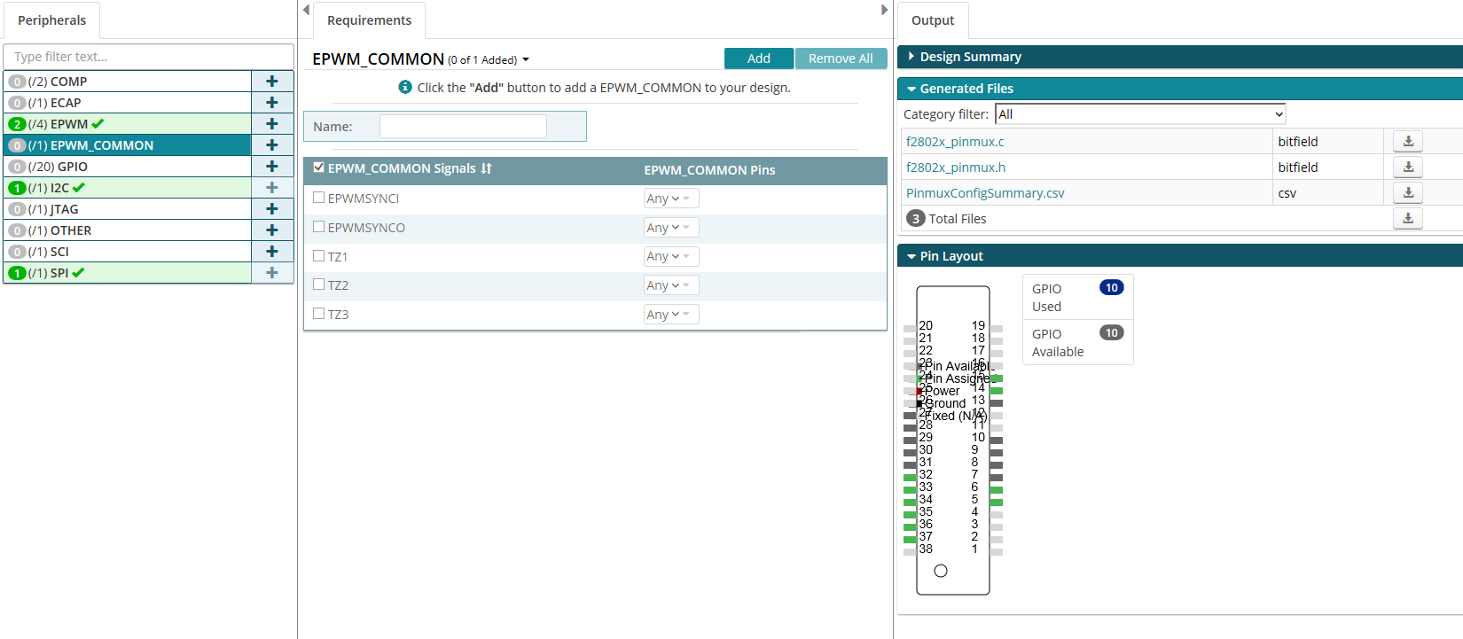

[参考译文] TMS320F28022:Pinmux 工具:缺少 ADC

器件型号:TMS320F28022
团队、
我在 dev.ti.com 上使用 Pinmux 工具来实现 F28022x 38引脚封装、但遇到了一些问题。 ADC 似乎不是工具中的选项(即不在其他类别或列出的任何类别下)。 这些引脚也显示为灰色。
我附加了一张图片。 这是我第一次使用此工具、因此如果我做了一些错误、请告诉我。
最棒的
    尊敬的 Lina:
    感谢您使用此工具提供反馈。 该器件最近已添加到版本中、因此我们可能需要进行一些调整。
    在大多数情况下、此工具仅针对数字多路复用器选项、因此我们未在此处包含 ADC。 您能否详细说明为什么需要 ADC?
    Kris
