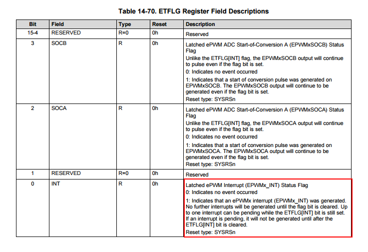

    在事件触发器模块中 、第14.10.1节中的过程没有明确说明、如果我在 PIE 的每个事件中生成一个中断、除了清除 PIEACK 之外、我还必须清除中断中的 ETCLR.BIT.INT 吗?  那么、通过清除 PIEACK、它不会自动清除事件触发器标志?  是这样吗?  那么、我们必须手动清除这两者?  对吧?
    是的、我认为您必须使用 ETCLR 寄存器清除 ET 标志。
    David
    尊敬的 Rob:
    是的、您需要清除 PIE 和 ePWM INT 标志、通过 PIE 清除不会自动清除 ePWM INT 标志。
    与 SOC 事件不同、在生成更多事件之前、您确实需要确认 ePWM INT 标志:
    谢谢。
