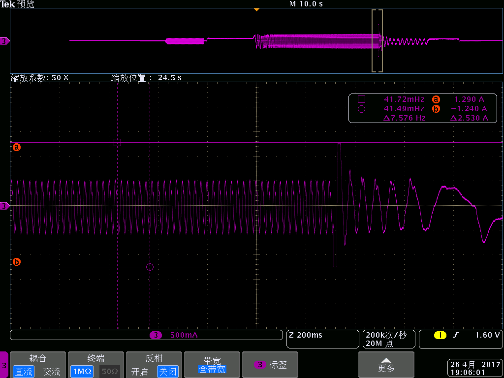

我在客户电路板中调试 F28062F V/F、遇到了一个问题、我找不到原因、需要您的支持:
电机 ID 在 EST_State_RatedFlux 中失速、我增加了 USER_MOTOR_RES_EST_CURRENT 和 USER_MOTOR_FLUX_EST_FREQ_Hz、问题仍然存在。
1) 1)电流和电压偏置正常。 在高侧使用了霍尔电流传感器、并在 AMC1200中使用了电压检测。
2) 2) IGBT 驱动器正常工作。
3) 3) USER_VOLTGE_FILTER_POLE_Hz ~360Hz
4) Rs cal 看起来正常。 在斜升状态下、电机平稳运行。
    尝试更改 USER_MOTOR_IND_EST_CURRENT 和 USER_MOTOR_FLUX_EST_FREQ_Hz 以使电机在每个状态下平稳运行、USER_MOTOR_RES_EST_CURRENT 和 USER_MOTOR_IND_EST_CURRENT 的范围为电机额定电流的10~25%。 您也可以尝试减小 USER_MOTOR_IND_EST_CURREN。
    如果没有任何改进、您必须检查电流和电压采样电路、电流和电压的滤波器极点频率是多少? 更改基于 USER_VOLTGE_FILTER_POLE_Hz 的电流/电压采样电路。
    您好、Yanming
    更改 USER_MOTOR_IND_EST_CURRENT 和 USER_MOTOR_FLUX_EST_FREQ_Hz 没有改进。
    您能不能帮助离线查看详细信息 SCH、我有一些详细的测试结果。
    Eric。
