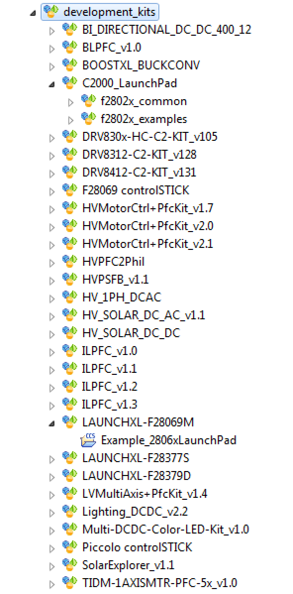

我有一个 LaunchPadXL F28069M。  我将介绍这些教程和介绍性材料。  C2000示例有一个简介示例 example_F2802xLEDBlink、并且指令表示此示例将与其他编号类似的电路板一起使用。  该示例会生成并运行、但电路板上没有任何亮起的内容。  这是预料之中的吗?
F28069M 是否有更好的起点?
    [引用 user="Gary Pajer">我有一个 LaunchPadXL F28069M。  我将介绍这些教程和介绍性材料。  C2000示例有一个简介示例 example_F2802xLEDBlink、说明此示例将与其他编号类似的电路板一起使用。通过查看 controlSUITE、 example_F2802xLEDBlink 适用于 LAUNCHXL-F28027、后者在 GPIO0、GPIO1、GPIO2和 GPIO3上具有 LED。
    而 LAUNCHXL-F28069M 在 GPIO34和 GPIO39上具有 LED。 对于 LAUNCHXL-F28069M、请尝试  Piccolo F2806x 的 example_2806xLEDBlink.c 示例、因为该示例切换了 GPIO34。
    谢谢。 这听起来就像我需要的一样。  但我找不到该项目。  几天前我下载了 controlSUITE、我看到了以下内容。  ( 顺便说一下、您建议的文件不在 Piccolo controlSTICK 中)。  您知道我应该去找什么地方吗?
    相反、请浏览以下 controlSUITE 目录中的示例:C:\ti\controlSUITE\device_support\f2806x\v151\F2806x_examples_ccsv5
