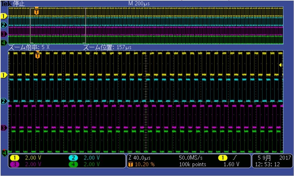

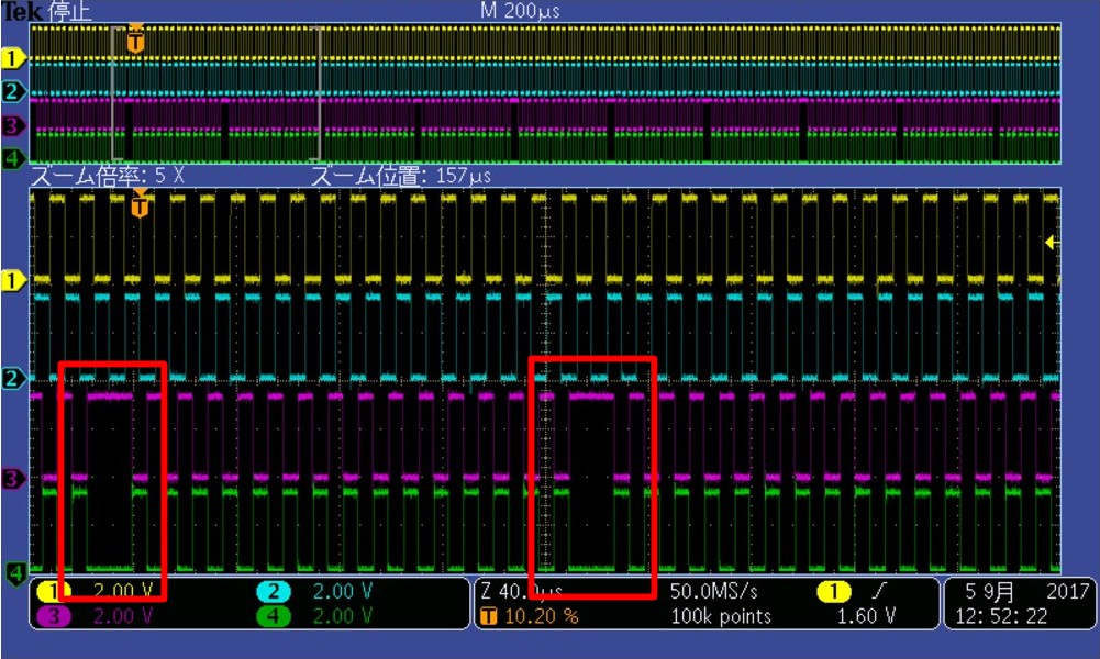

你好。 每个人。
我对 TMS320F28069的 HRPWM 有疑问。
当通过向 PWM1添加相位差来操作 PWM2时、在相位差中、PWM2的输出定期成为跳周期。 *1.
如何摆脱 PWM2输出跳周期?
*发生跳频的1相位值(EPwm2Regs.TBPHS.ALL)
0x00AE9800至0x00AEFF00
0x00AF2000到0x00AFFF00
0x00B02000到0x00B07700
正常波形
黄色:PWM1A、青色:PWM1B、品红色:PWM2A、绿色:PWM2B
非法波形

    您好、Maekawa、
    这是因为您加载的相位值在 CMPA 递增事件的3个周期内。 因此、您的 PWM 不会被清除、并在下一个周期前保持高电平。
    这是由于 HRPWM 附带的3周期限制。 在启用 HR 的向上向下模式下、周期开始后的前3个周期不能有比较事件、因为它将产生与您看到的类似的未定义行为。 这可以通过设置 TBPHSHR = 0来确认、并且可以看到您的波形现在按预期工作、或者加载任何小于 TBPHS - 3的值、并且在 TBPHSHR 中具有非零值的情况下看到正确的波形。
    我注意到、您的示例中还有一些其他注意事项、但我知道这可能只是用于调试:
    -确保校准 HRPWM。 通常您只需在初始化时运行 SFO ()即可完成此操作。 当我运行您的代码时、HRMSTEP 设置为0、这可能会在道路上引起很多问题(超出不精确度)。 SFO 将根据您的特定器件在完成时自动填充此信息。
    -您持续以接近3MHz 的频率对 TBPHSHR 寄存器进行编程。 这也会导致任何 CMP/PRD/PHS 寄存器出现许多问题。 最好在每个 PWM 周期中对此进行一次写入。 例如、我使用了一个基于 EPWM1 TBCTR = 0的中断。
    Kris
    您好、Kris - San、
    感谢您的回答。
    Maekawa
    您好、Kris - San、
    除了不将有问题的值设置为 EPwm2Regs.TBPHS.ALL 之外、还有其他权变措施吗?
    Maekawa
    您好、Maekawa、
    没有权变措施-它只是外设的设计方式。 HRPWM 在前几个周期内对寄存器执行更新、因此有可能丢失事件。 如果您需要加载这些值、从工作台看、如果 CMP 寄存器的 HR 部分为0、则似乎可以正常工作。 但是、我并不相信情况总是如此。
