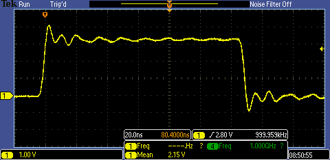

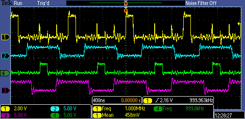

我们将使用0.5-1MHz 四相 H 桥、涉及死区和高分辨率。 看起来 DB 发生器严重损坏。 在某些情况下、在某些 PWM 输出上、我会看到强而脂肪 >2V 的尖峰。  请参阅随附的 oscillogram 和可编译代码。 独立 LaunchPad 板、无其他连接。 在从上至下的 oscillogram 上:
GPIO12 (Launchpad 引脚39、PWM7B)
GPIO13 (Launchpad 引脚40、PWM7A)
GPIO14 (Launchpad 引脚37、PWM8B)
GPIO14 (Launchpad 引脚38、PWM8A)
我的代码有什么问题? 如何可靠地修复它?
Edward
更好的接地、但有两个通道。 尖峰脉冲宽度约为10ns:
e2e.ti.com/.../pwm_2D00_spike.c

    尖峰看起来与您的其他通道上的开关相关。  尝试单独对每个通道进行检测、以查看尖峰是否消失。   执行此操作时、一次只应连接一个探头。
    如果单个探头的尖峰消失、则仅是示波器设置中探头之间的噪声耦合。  如果尖峰仍然存在、您应该在电路板上寻找串扰源。
    Tommy

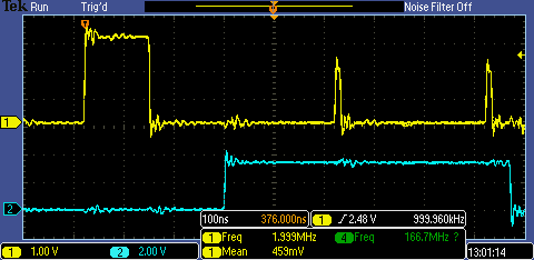

    嗨、Tommy、
    示波器/探头和通道串扰问题值得尝试。 哦、如果只是这样。
    请参见、使用单探头、放大为20ns/div。 它不仅仅是尖峰、振幅降至约2V 的良好脉冲。
    更多观察结果。
    1.“尖峰”不会立即出现,而是一段时间后出现。 我在 CCS 调试器 CPU Reset-Restart-Resume 中重复此操作。 有时 、"尖峰"会更快出现(打开)、有时会在单击"恢复"后出现。 从几乎立即到15秒或更长。 我写了这几个字、 现在始终 是1  秒或更短到3秒。 那是什么? 内部是否有一些未记录的超级计时器? 它是否与温度相关?
    2.在执行显示此问题的最小代码(在 第一条消息中附加)之前,在使用4个阶段时,我注意到运行时占空比从0变为100%,峰值在大约70%时打开。 从该点降低占空比后、尖峰  在大约30%处消失。 这种迟滞是如何实现的? 是否有一些未记录的计时器?
    我在高于500kHz 的 PWM 频率下看到这种影响。 也许它甚至可以咬到500。 我如何才能知道我在500kHz 时是安全的、无需经过多年的测试?
    Edward

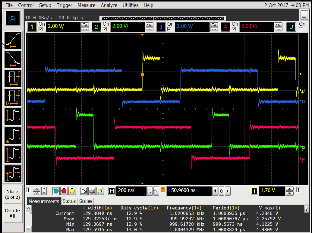

    尊敬的 Edward:
    如果我将您的原始代码放入 CCS 并运行它、除了由于快速的未加载边沿而在 ePWM 之间进行一些次要耦合之外、我没有看到任何其他东西(请参阅下面的内容)。
    这包括我是否在可能值的范围内更改占空比。
    该代码是否始终会给您带来干扰?
    注:以下捕获是在代码中添加的 InitSysCtrl()调用。  除了 CPU 由于 PLL 被锁定而正在全速运行之外、这似乎没有什么影响。
    注意:我不使用 Launchpad、而是使用 TI 内部特性评估板。

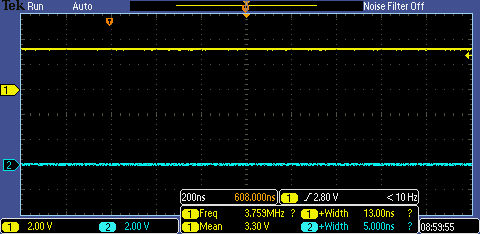

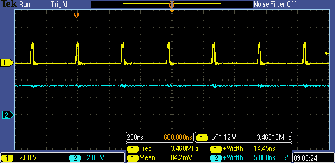

    我 注意到了一些新的东西。 连接了代码(跳闸区域默认为禁用状态、FREE_SOFT 默认在下一次计时器递增时停止)、有时当我单击调试器中的暂停按钮时、我会看到高侧引脚(蓝色) 低电平和低侧引脚(黄色)高电平。 有时、由于占空比大于50%、高侧引脚为高电平、低侧引脚保持~2V 振幅和~3.4MHz 频率的脉冲。 请参阅以下内容:
    运行:
    正常关断状态:
    异常导通状态:
    Edward

    爱德华
    我们已确定电路板上的问题。 此问题是由器件 U2器件 txb0106引起的。 这种双向电平转换器的输出始终处于启用状态、会导致 GPIO13发生中断。  请参阅我从 launchpad 原理图和下面的 txb0106数据表中获取的代码段。
    以下是重现问题时 EQEP1I 和 GPIO13的波形(抱歉、手机示波器图片显示、当您需要 USB 驱动器时、似乎从未有 USB 驱动器):
    您可以看到 GPIO13上的杂散尖峰与 EQEP1I 信号的下降相关。 作为临时测试、我们能够使用跳线将 EQEP1I 接地、并解决了 GPIO13上的尖峰问题。 我们不建议永久这样做。 如果您不需要电平转换器、则可以移除 R2 (图表上用黄色圆圈标出)并将双向电平转换器的输出使能端(OE)接地。 这将使引脚处于高阻态、并应防止出现此问题。
    Kris
