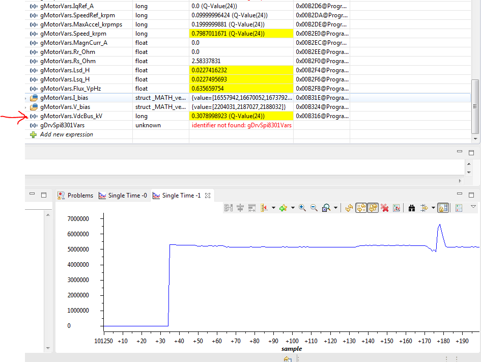

我有一个能够以20000 rpm 运行的电机。  我  ´s 使用 Labs (InstaSPIN 项目和实验用户指南) 开始使用 TI-CCS Studio 获得热性能、但我无法使电机以超过4500 rpm 的速度旋转。
 n´t 我使用"实验4"(扭矩控制器)并将 gMotorVars.IqRef_A 设置为高参数值(如2或3 (Q-Value (24)))、电机的旋转速度也不会超过4500rpm。 仅当 我使用"Lab 10"时 、我才能够以 比4500 rpm 更快的速度旋转电机、但即使在"Lab 10"中 、我也无法获得高于5900 - 6000 rpm 的转速。

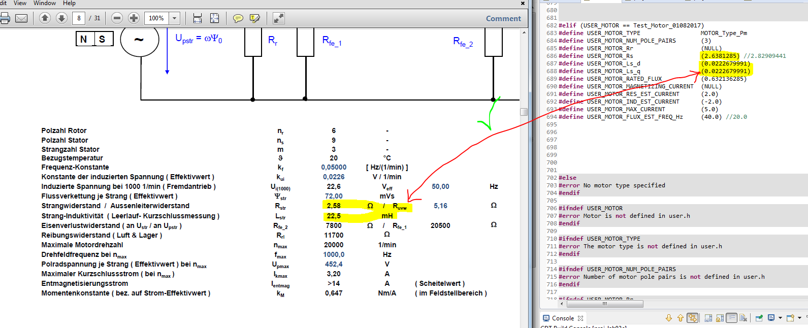

 来自第一个实验室的电机参数值测量完美工作:)。 我有一个来自我的电机的数据表、它们非常适合。
数据表:
我将尝试解释设置电机时发生的一些情况、或许这将帮助您 更快地看到我设置中的问题/错误...
当 我启动“电机参数值测量”表单“实验2c”  时:
电机听起来运行速度非常快、但 转速为800 rpm。
我还使用激光转速计测量转速。

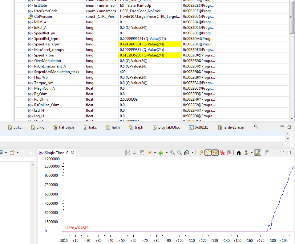

- SpeedTraj_krpm 与"实际"rpm 匹配、而 Speed_krpm 显示了其他的东西?!!?      电机保持稳定时、Speed_krpm 会突然降至"实际"速度(Screenshot 2、Point Nr.1)。  转速为800转/分
-在软件完成 "LSD_H"值测量后、电机以13000rpm (Laser _Tachometer)的转速旋转大约1秒 、然后回到800rpm 。

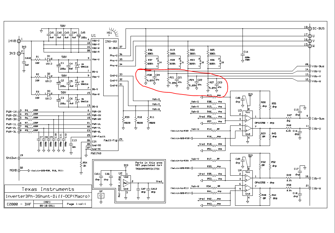

我的第一个想法是输出端的低通滤   波器(请参阅电路图)将频率限制为372,527Hz -这等于我的3极对电机上的最大值7450rpm。
是否有人知道 为什么 要将这些低通滤波器放置在这里? (屏幕截图3)

    使用"Lab02c"时、当测量期间电机速度增加时、直流总线电压会突然升高(如上所述)。 在"Lab02c"过程中、直流总线电压大约在307-309伏时保持恒定(请参阅下面的屏幕截图)。
    在以下实验中 、直流总线取决于  我选择的电机速度:
    直流总线值有一些波动-因此 我决定 使用  这里的最低直流总线值。
    Lab03b:
    使用电机转速为230V 的隔离式电位源:
    1000 rpm - 326.3V
    2000 rpm - 325.0V
    3000 rpm - 323.3V
    4000 rpm - 321.7V
    4676 rpm - 321.5V (最大速度)
    当 我将输入电压增加到232V 时、电机的转速会提高80rpm (4755rpm)、直流总线电压会增加6V (327.5V)。
    使用 Lab10a:
    1000 rpm - 326.0V
    2000 rpm - 324.5V
    3000 rpm - 322.9V
    4000转/分- 321.8伏
    5000转/分- 319.6V
    6000转/分- 318.8V
    6365 rpm - 318.7V (最大速度)
    Sebastian
    当电机磁通为0.63V/Hz 时、它将克服320Vdc 总线
    320V/0.63V = 507Hz、这似乎是额定速度的一半(假设3个极对正确)
    因此,V/Hz ID 不正确....或者该电机的直流总线电压 >640Vdc ...或者需要场强减弱才能达到最高速度。
    电压滤波器正确。 这用于滤除电压信号、并在 user.h 软件设置中进行匹配。

    我尝试将磁通量更改为电机数据表中的参数表、该参数应为0.072 Vs、但如果我使用该磁通、gMotorVars.Speed 会显示30krpm 的速度、但电机仅以8krpm 的转速旋转。 我使用"实验2"测量了另一个电机(相同类型)、磁通量也约为0.63V -那么您的电路板如何测量磁通?

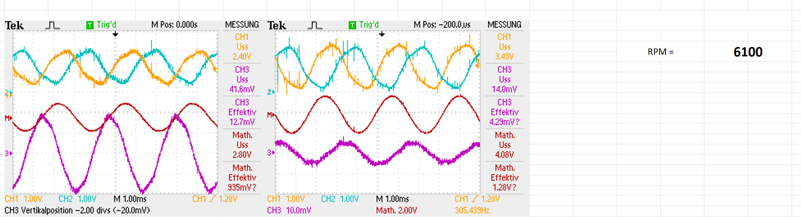

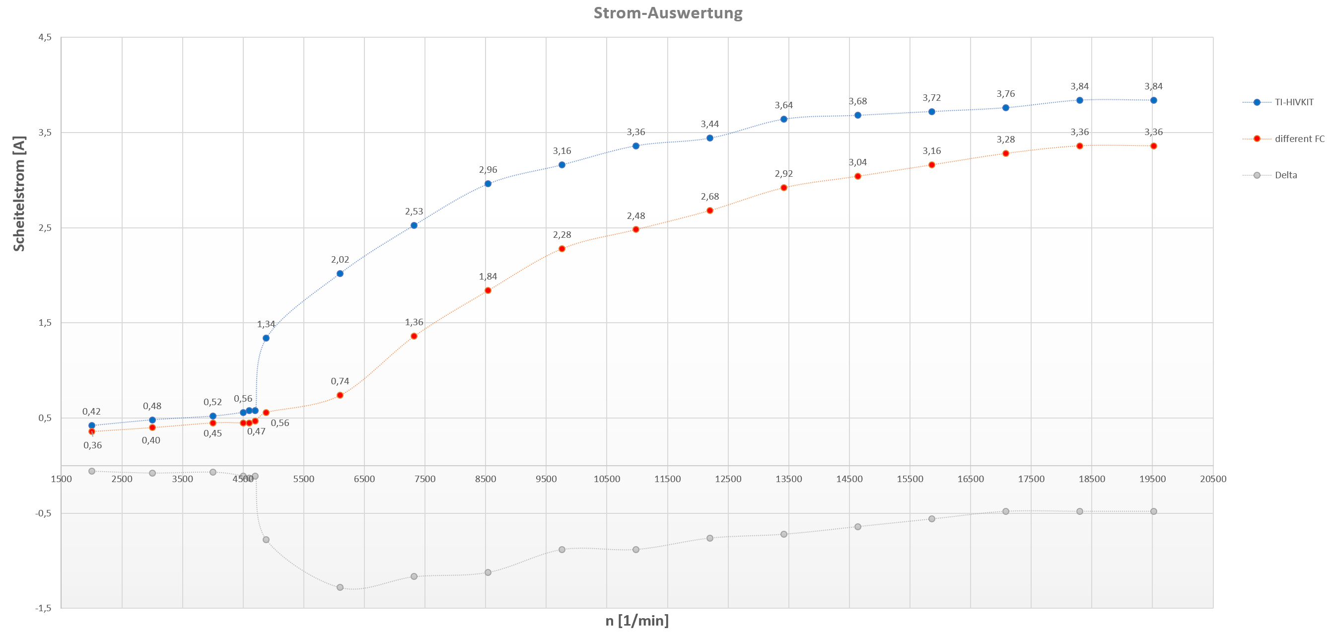

    我在电路板的测试点 Vfb-U & V 上测量了相位电压 U 和 V (示波器上的 CH1&CH2)、并在 CH3上使用安培钳来测量相位 U 上的电流(屏幕上为紫色)。 安培钳的设置为1安培输入上的10mV/Div。 当我激活磁场减弱时、电路板上的电流突然上升。 当我将其放入图形中时、它看起来像下面的图片。
    因此、您的电路板电流(蓝色)远高于所需的其他电路板(红色)…μ A。 这与角度位移计算有关系吗? 如果我减小电机的 MAX_CURRENT、它将无法达到最大值 速度…
    示波器的一些图片下方。 左侧是您的板、右侧是另一个板。 红线是 CH1–CH2、这是非常好的 SINUS、但为什么电流会增加这么多、以及您的电压为什么不会尽可能高? 两块板均以230V 输入电压运行...(请参阅下一篇文章中的图片)提前感谢 Sebastian
     在这里、您可以看到启用场强减弱时电压如何下降

    是的、我使用了 lab02c、就像在 USER_MOTOR_R 和 USER_MOTOR_LS_d & q 与数据表完全匹配之前编写的。 Lab02c 和数据表中的唯一测量差异是 rated 磁通、我尝试将其从0.63V 更改为0.072V (数据表中指示)。 但是、电机以8krpm 和 gMotorVars 旋转。速度显示30krpm (请参阅9月27日的注释)。
    检查速度 PI 稳压器的输出、以查看该值是否接近或等于 user.h 中的 USER_MOTOR_MAX_CURRENT 如果是、则需要增加高速时的最大电流。
    我已经增加了 USER_MOTOR_MAX_CURRENT、并且能够以20krpm 的转速运行电机、同时减弱磁场。 我的问题是、当以4.6krpm 激活磁场减弱时、HVKIT 上的电流会突然上升。 请参阅我先前制作和发布的图表。
    检查 gMotorVars.Vs、gMotorVars.OverModulation 和 gMotorVars.VsRef、gMotorVars.Vs 是否接近或等于 gMotorVars.OverModulation 或 gMotorVars.VsRef、该值应等于 user.h 中的 USER_MAX_VS_MAG_PU 如果是、这意味着输入电压不足以实现高速、您需要增大输入电压或实现高速场强减弱控制。
    达到最大值时 不启用磁场减弱 gMotorVars.vs 时的 RPM 与 gMotorVars.OverModulation 匹配。 如果我将 gMotorVars.OverModulation 增加到(2.0/3.0)、我可以在不减弱磁场的情况下达到400rpm 的更高速度、但即使这样、当我启用磁场减弱电压下降时、如上面…所述 那么、我的问题是、激活磁场减弱时、电压为什么会下降? 即使我只是让电机以比不减弱磁场运行速度快100 rpm 的速度旋转(请参见图)。

    您可以再次尝试电机 ID、但应该得到相同的结果。 奇怪的是、您的数据表具有如此不同的值。 您能否准确地发布数据表中有关磁通量的内容?
    根据电机数据表、电机的识别参数 Rs、Ls 和磁通是正确的。 对于输入电压低于400V 的高压套件、电机似乎无法以高达20krpm 的速度运行。 如果您想以20krpm 的转速运行、输入电压必须大于640V。
