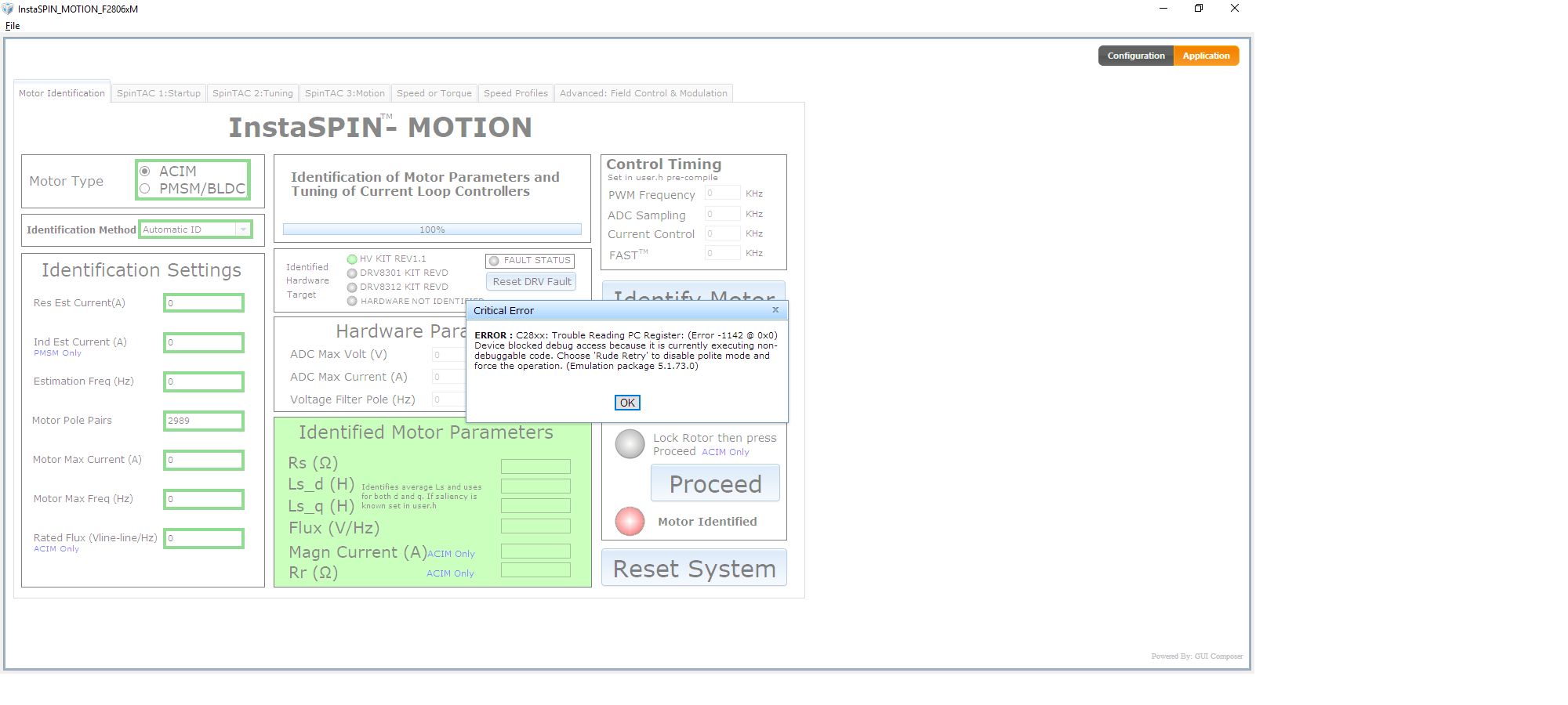

我有 DRV8312-69M-KIT、我使用套件中包含的 BLDC 电机。 我已经安装了 CCSv7.3、并且拥有 MotorWare。
我遇到的问题是我可以启动 InstaSPIN-MOTION GUI、但几秒钟后、会出现严重错误、无法使用 GUI。

    只需确认一下、这是使用 DRV8312套件上 GUI 随附的默认.out 和目标文件吗? 我询问该套件、因为看起来 GUI 已经识别了高电压套件、而不是 DRV8312套件。 这种价值是否有机会?
    此外、您是否能够在 GUI 之外使用 CCS 表达式窗口运行 Motorware 18项目 lab5c? 我想知道这是器件问题还是 GUI 问题。
    您可能希望尝试重新安装 GUI、并使用默认目标配置文件重试。
    肖恩

    是的、我使用的是 DRV8312套件上的 default.out 文件。 GUI 启动时、系统会自动识别 DRV8312套件。 BLDC 选项也是自动主机。 当错误发生时、设置会自动更改为 ACIM 电机和 HV 套件 REV1.1套件。
    MotorWare lab5c 编译时没有错误、但电机在单击运行时不旋转。 (我还没有时间关注所有实验、因为我想先做一些测量。) 编程过程中、唯一需要做的就是永久打开一个红色 LED、然后反复打开和关闭。
    重新安装 GUI 后、会出现相同的错误。 (当然、我检查了 Piccolo 卡上的所有开关位置。)
    Dave
    我已经完成了从 lab1到 lab 5c 的所有实验、并且在每个实验中、我都遇到了运行到不可调试代码中的问题。 控制器只会停止工作、我只能执行任何操作、只能停止程序并将其重新加载到微控制器中。
    大约一分钟后、便会发生这种情况。 有时我会收到一条错误消息、有时我不会收到。
    请帮帮我。
