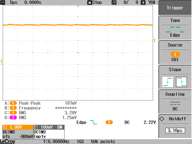

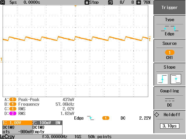

有问题。 板载有 tms320f28027、我n`t 使用 xds100v3对其进行编程、因为 XRS 为零。 正如我所理解的、器件处于复位状态。 它`s 一个新的`s、它首先尝试对 TM 进行编程。
看起来我犯了一些错误。 很高兴知道它能是什么!
我发现我忘记了将 XRS 引脚3上拉至+3.3V x 2kOhm、并将电容器上拉至接地。 在我找到 itб 之前、我尝试编程、并且得到:
CPU 重置失败.. 器件保持复位状态。 使器件退出复位状态、然后重试此操作。
之后、我将其上拉、但没有任何变化。
我n`t 了几个具有类似问题的论坛、但它对我没有帮助。 以下是示例:
pin32/43 - Vdd -可能有问题!
pin35 - Vdio、小电钻。
引脚11 - VDDA -电感后的模拟电压 BLM22PG221
我还应该检查什么?
    很抱歉、感觉很尴尬。
    我必须检查电容器 Vdd 和 Vddio! 但我确信一切都很好。
    `s 现在还可以。
