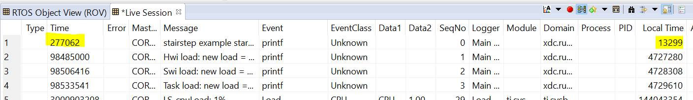

我将 SYS/BIOS 与 CCS 6结合使用。
为了进行调试、我使用 UIA 并在 Live Session 选项卡中查看时间和本地时间。 这些列的计量单位是多少? CPU 时钟节拍? 微秒?
谢谢你。
演示
    Demis、您好!

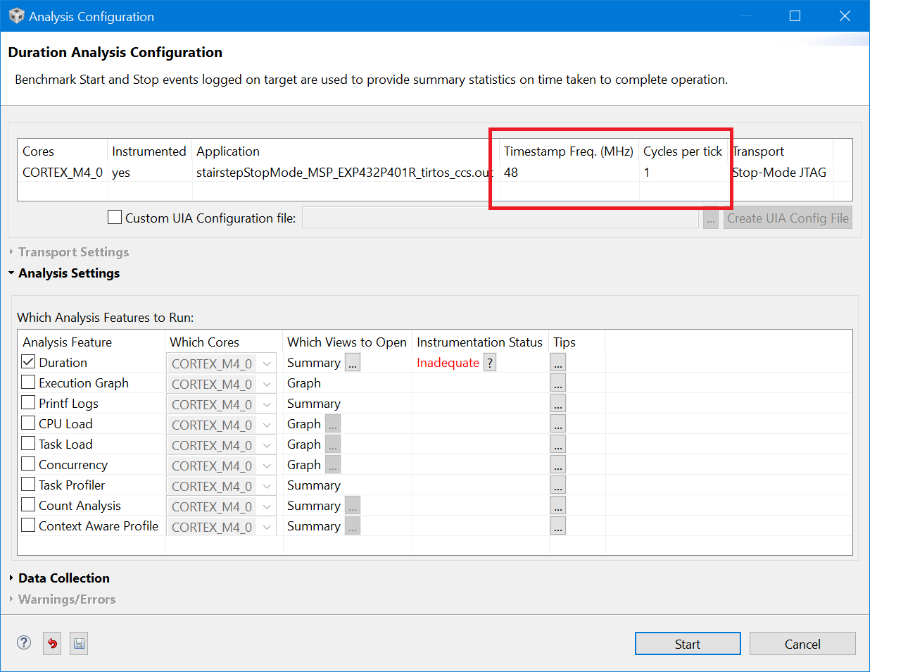

    "本地时间"是在目标上生成的时间。 单位取决于器件。 "时间"列是纳秒。 请注意、在启动系统分析器时会显示转换因子。 例如、在 MSP432上、本地时间以 CPU 周期为单位、处理器速度为48MHz。
    下面是一些记录
    因此、13299个 CPU 周期 1/48Mhz * 1000000000纳秒/秒= 277062纳秒。
    Todd
