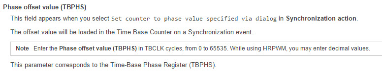

大家好、我正在使用用于德州仪器 C2000处理器/C2833x 的嵌入式编码器支持包。 我在模型中添加了 ePWM Simulink 块。 我想通过输入端口指定相位偏移值(TBPHS)。 在应用此更改时、我看到块上有一个输入端口。 此端口标记为"PHS"。 我正在将一个5000的常量值连接到该输入、但当我尝试构建模型时、我收到一个错误消息、表示输入端口仅接受数据类型布尔值。 这毫无意义、因为 TBPHS 可以是从0到定时器周期的任何整数。
如果我通过对话框而不是输入端口指定 TBPHS、那么它可以正常工作。 其他人是否遇到了 Simulink ePWM 块的此问题? 我想通过输入端口而不是对话框来指定该相位值、因为我想在运行时更新它
有什么建议吗?

    您好、Brian、我将使用 Matlab R2016b
    您好 Atif、
    文档清楚地说明了周期。
    计时器周期也不能大于65535 -块对话框将引发错误。 我怀疑如果您尝试通过输入端口输入大于65535的值、它可能会生成代码、但我怀疑它将正常运行。 (我没有 F28335来测试它)。 我也不知道端口是否会饱和到65335或显示一些其他行为。
    但我清楚地知道、两个寄存器都应该是0-65535。
    -Brian
    您好 Brian。 是的、文档正确。 Tbphs 应该是一个介于0和周期之间的整数值。 当我在对话框中指定该值时,该值是可以的,但如果我创建输入端口并尝试连接任何值,它会给我一个错误,表明该端口需要布尔数据类型。 布尔值不是0还是1? 例如、如果我需要5000个时钟周期该怎么办?
    Atif、
    我在执行此操作时未看到此错误、然后执行了 Ctrl-D 以更新图。 我想我有一个具有50000的常数块。 您的模型中可能还没有正确配置其他内容?
    -b.
