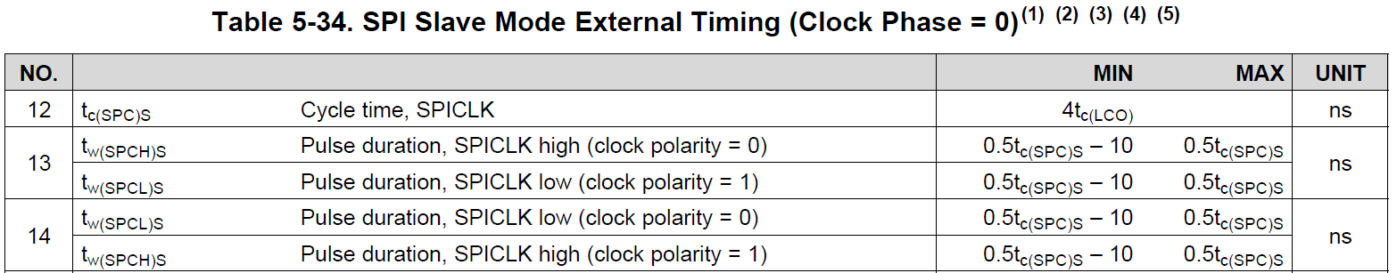

大家好、我的客户使用的是 F28335、发现主设备和从设备之间的时钟时间令人困惑。
在表5-32中、主器件的 SPICLK 高电平脉冲持续时间被限制在0.5tc (SPC) m-10至0.5tc (SPC) m+10。
在表5-34中、从器 件的 SPICLK 高电平脉冲持续时间被限制为0.5tc (SPC) s-10至0.5tc (SPC) s、这比主器件更严格。
在两个 F28335之间进行通信时、时钟由主器件生成、但时钟可能超出从器件的范围、因此在这种情况下、什么是错误的?
2.我的客户通过 SPI 在 FPGA (主器件)和 F28335 (从器件)之间进行通信、SPICLK 频率为4MHz。 因此、对于从器件 F28335、SPICLK 周期为250ns、SPICLK 高电平的最大时间为125ns、SPICLK 低电平为125ns、但 FPGA 无法生成如此精确的时钟、实际 SPICLK 高电平为128ns、而 SPICLK 低电平为122ns (即使我们将它们各自配置为125ns)。 我们如何解决这个问题? SPICLK 高电平和低电平限制为 SPICLK 周期的一半似乎不合理、因为这意味着高电平和低电平只能为 SPICLK 周期的一半。
    等待您的回答、谢谢。
    您好 Howard、
    我一周都在训练中、似乎错过了随机播放的这篇帖子。
    从器件时序表正在更新中。 从器件的脉冲持续时间要求实际上至少为2tc (SYSCLK)-1ns。 这些修复程序正在发布中。 如果需要、我可以脱机与您共享内部副本。 本质上、从器件比表中显示的时序容限要多得多。
