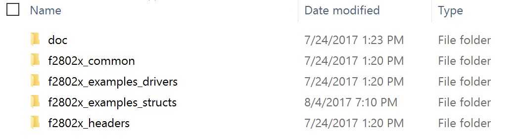

我想知道不同文件文件夹之间的区别。
F2802x_examples_drivers 和 F2802x_examples_headers
2.F2837xS_examples_CPU1和 F2837xS_headers
    尊敬的 Emma:
    [引用 USER="Emma Wang ]1.F2802x_Examples_drivers 和 F2802x_Examples_headers
    您可以在此处更正问题吗? 没有名为 F2802x_examples_headers 的文件夹。 您是指结构和驱动程序之间的差异吗? 如果是、那么这就是编码方法。 基于示例驱动程序的示例采用基于驱动程序 API 的方法、而示例结构采用结构化方法。
    [引用用户="Emma Wang "] 2.F2837xS_Examples_CPU1和 F2837xS_HEADER[/引用]
    Examples_CPU1包含 CPU 的示例项目、而头文件文件夹仅包含外设头文件。
    Gautam
    Emma
    是 Gautam 正确。 此外、位字段结构使用头文件目录。 F2802x 与 F2837xD 之前的其他器件不同、除了位字段标头外、还有一个 driverlib。
