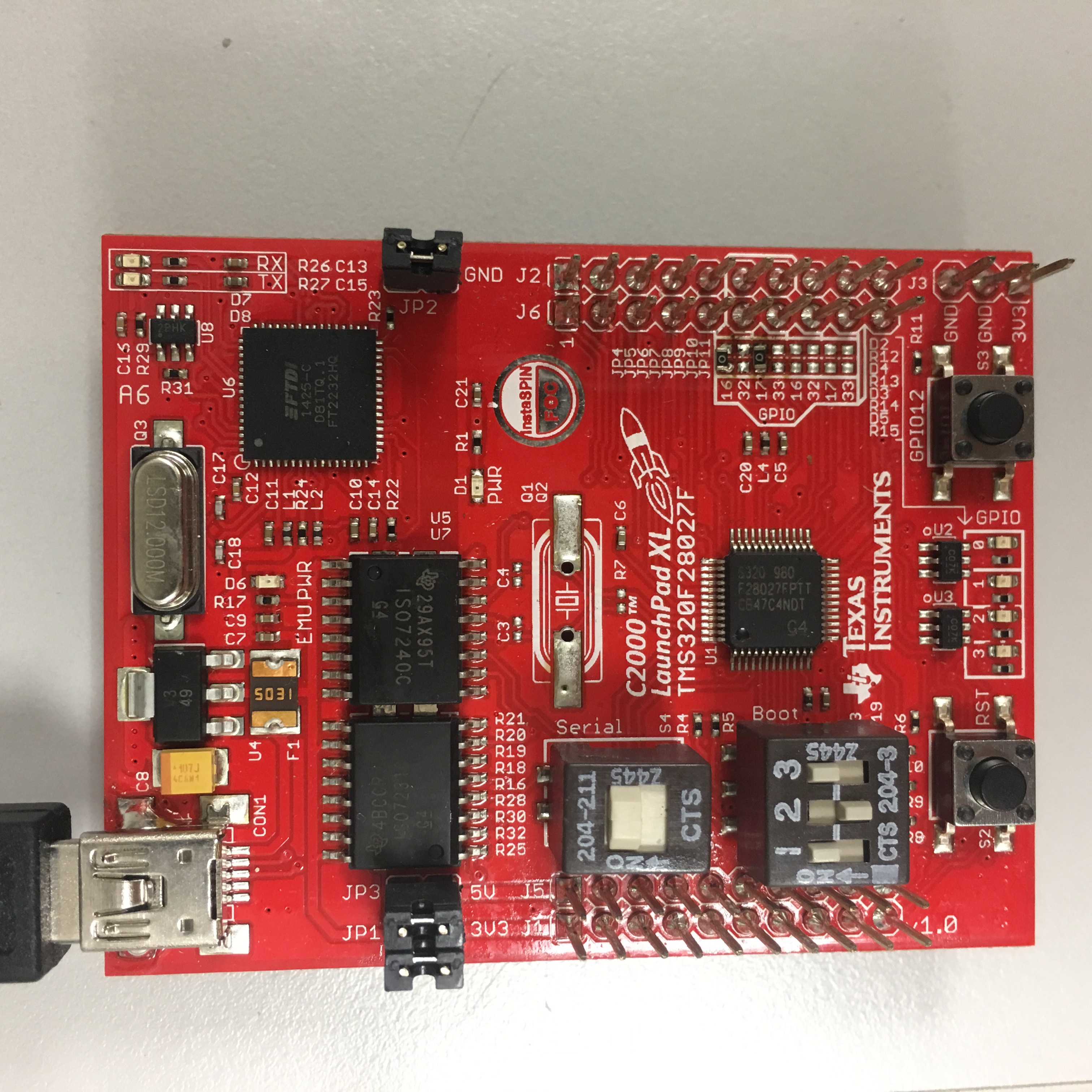

我想通过 C2Prog 加载程序
十六进制文件由 CCS7 Automotive 生成
将开关更改为:GPIO37=0、GPIO34=1
但它不起作用。
文本显示为:
***请在 SCI 引导加载程序模式下重置目标***
正在与目标(自动波特率)连接... 好的。

正在编程... 失败(无响应)!
更改为 JTAG 模式:但也不起作用
 我想知道我哪里出错了。
    您好 Emma -这是否是原始的未修改的 LaunchpadXL 28027发生的? 电路板是如何供电的? 是否通过 USB 连接器连接到 JP1、2、3或 Booster Pack? 您能否在 SCI 和 JTAG 模式下发送电路板图片、以便我验证 DIP 开关的位置?
    SCI 模式:
    作为原始模式的 JTAG 模式:
    您的 JTAG 模式设置看起来不错。 您是否能够使用 CCS 通过 JTAG 进行闪存?
    对于 SCI、请在 TRSTn 开关(S1.3)向下切换至电路板边缘的情况下重试。
    此外、看起来您对电路板进行了修改(我看到组装了一些电阻器)。 您是否有未修改过的电路板、您可以在其中重复测试?
    最后、通常情况下:确保您安装了最新版本的 C2Prog。 查看重新引导计算机是否有帮助。
