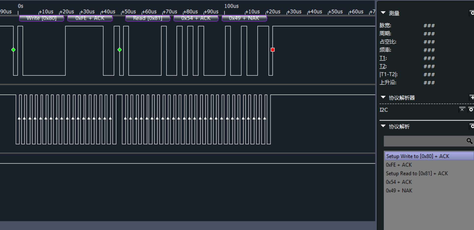

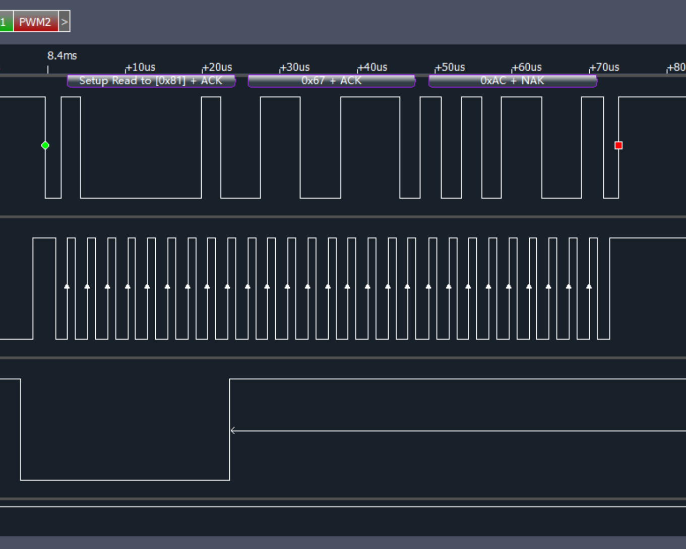

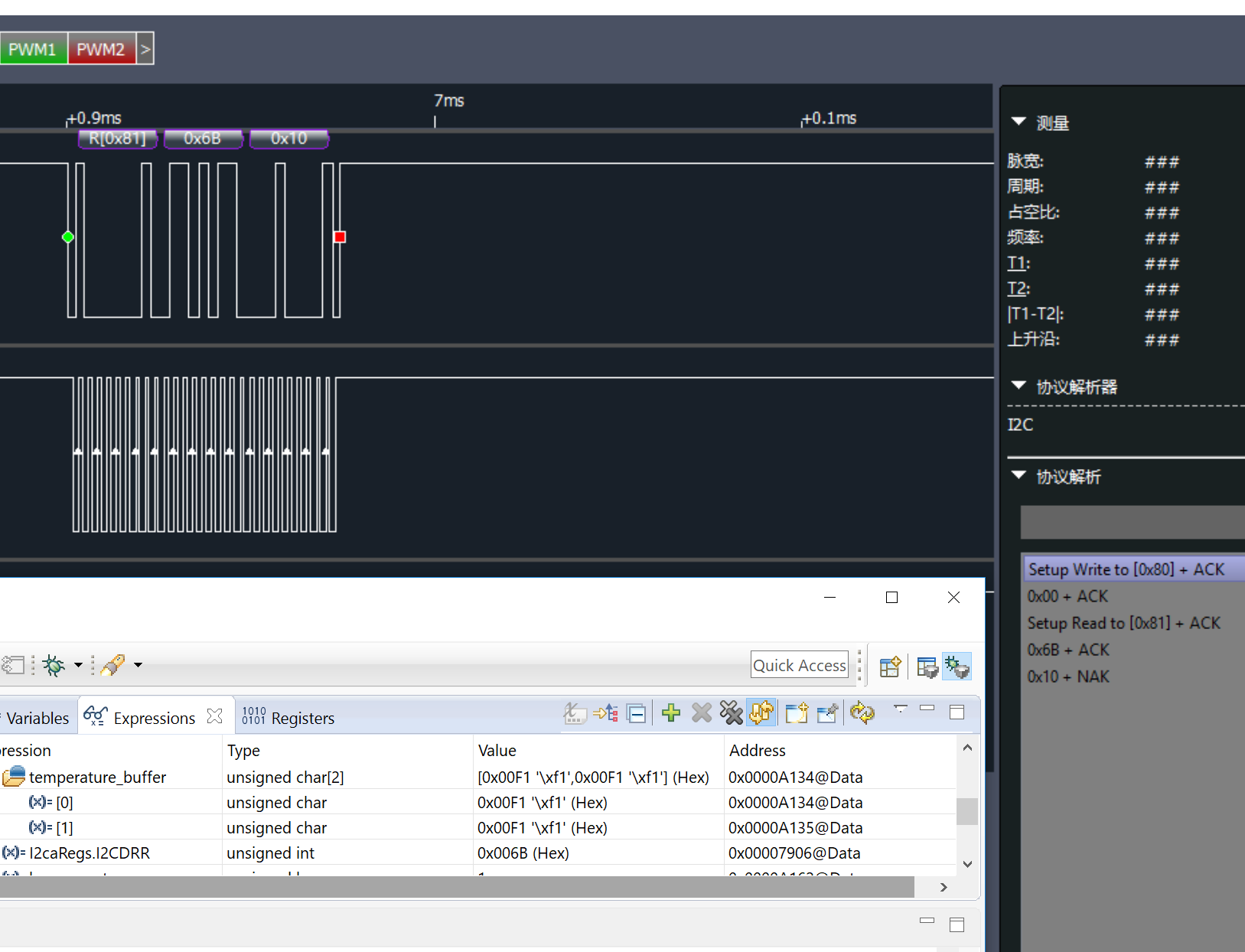

从寄存器0x00读取温度:失败、但逻辑分析仪捕获了正确的数据、如下所示、但数据缓冲区读取错误。
再次从寄存器读取温度:获取最后一次的数据、我真的不知道原因。

    在第一个读取温度中、缓冲器阵列被两个元件的字节0xF1填充。 您是否知道这些字节的来源? 它们可能之前就一直处于 I2CDRR 中。
    当您尝试接收两个新的数据字节时、可能发生的情况(但会很奇怪)会溢出。 在读取任何数据字节之前、以下寄存器应该等于0、"I2cRegs.I2CSTR.bit.RSFULL"、如果它等于1、那么在载入新数据之前、将需要读取 I2CDRR。 在以下用户指南的第29页上阅读有关该寄存器的更多信息:
    您可能还需要在代码中观察 I2cRegs.I2CSTR.bit.RRDY 寄存器、如下所示:
    对于(I = 0;I < ReadCount;I++)
    while (!I2caRegs.I2CSTR.bit.RRDY);//检查数据是否就绪
    Buffer[i]= I2caRegs.I2CDRR; //读取一个字节数据
    //buffer[i]= reg;
    我认为、查看这两个寄存器是更好地了解问题的良好起点。 您可以尝试单步执行代码并在"Expressions"窗口中查看它们、以查看它们在程序中的特定点处是什么。

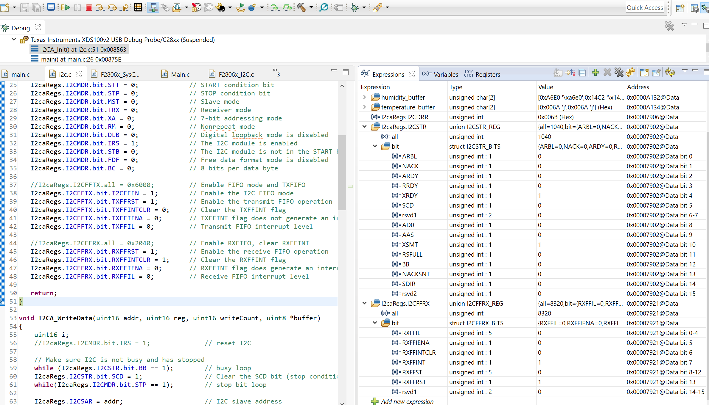

    尊敬的 Kevin:
     感谢您的回复、您的回复很好、很有帮助。

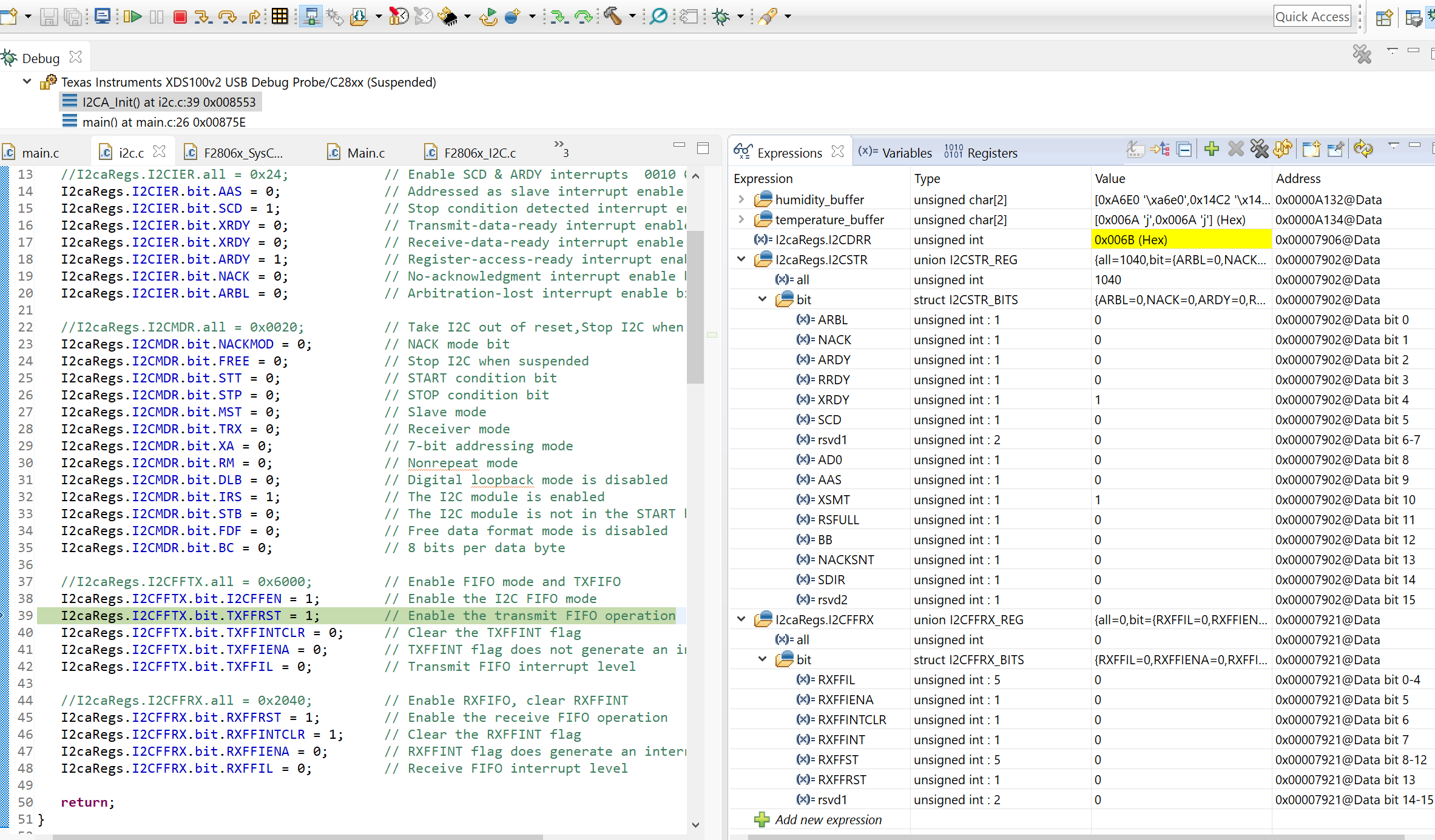

     我逐步运行代码、发现初始化代码有问题。
     只需查看下面的图片即可。

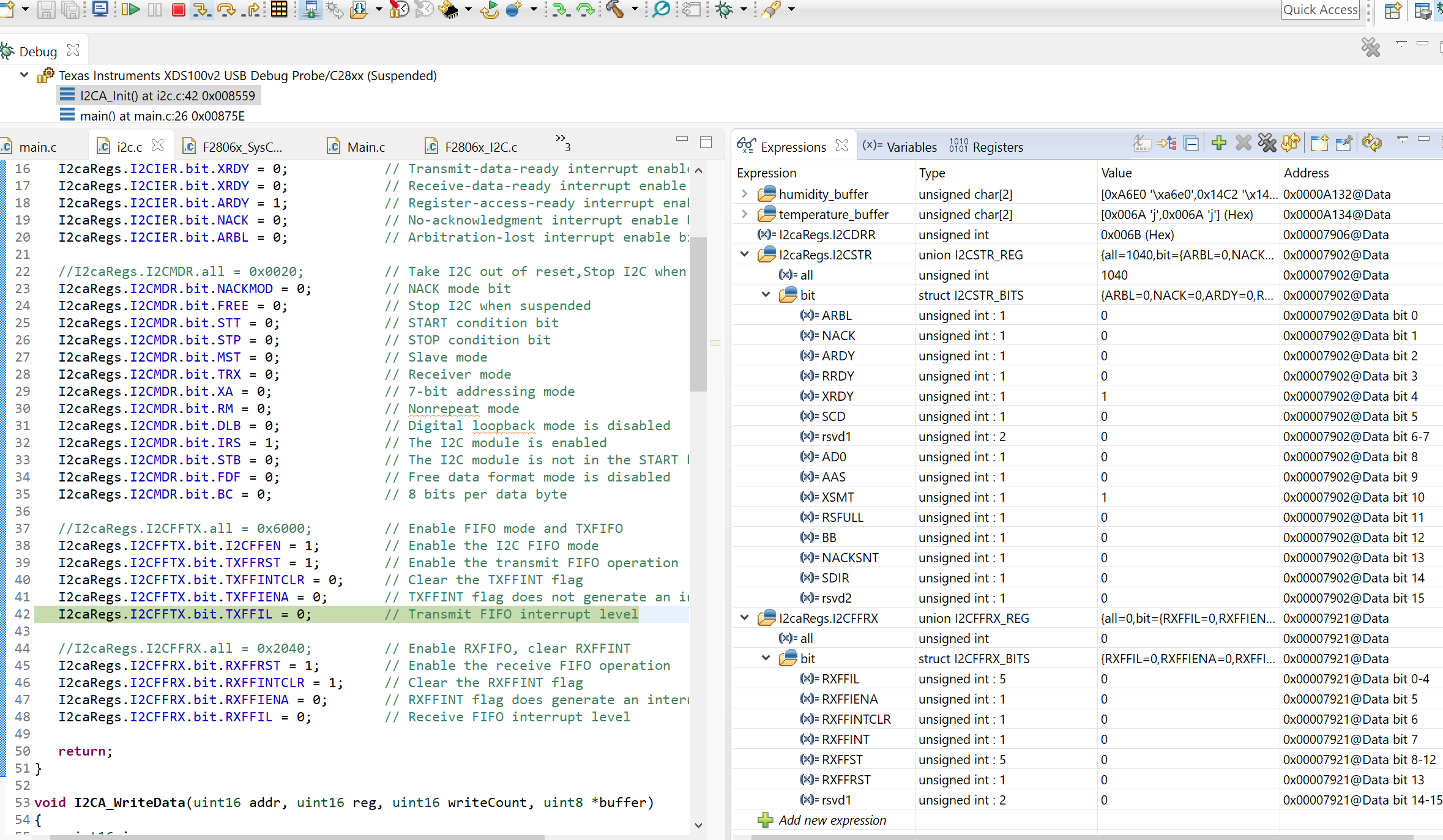

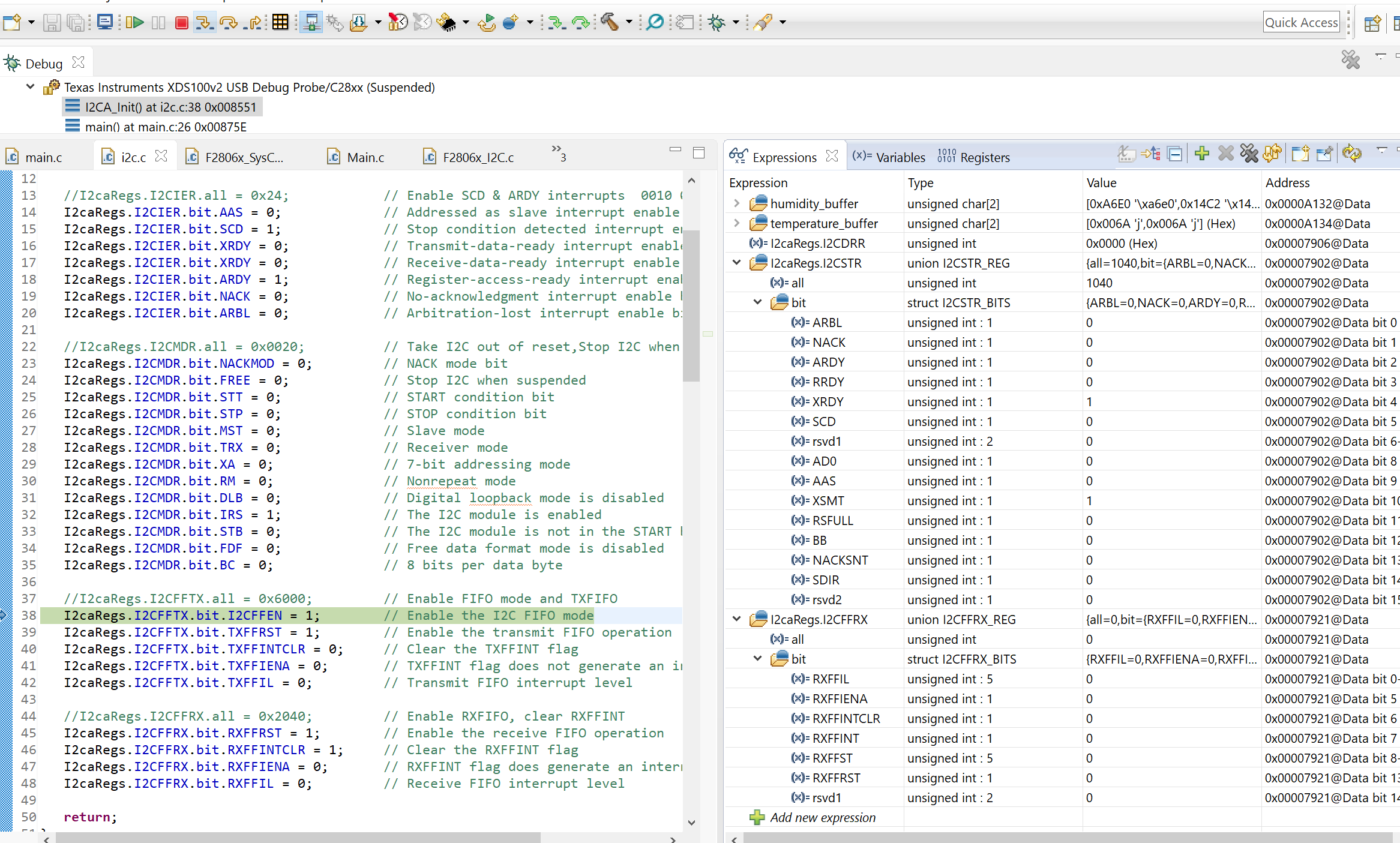

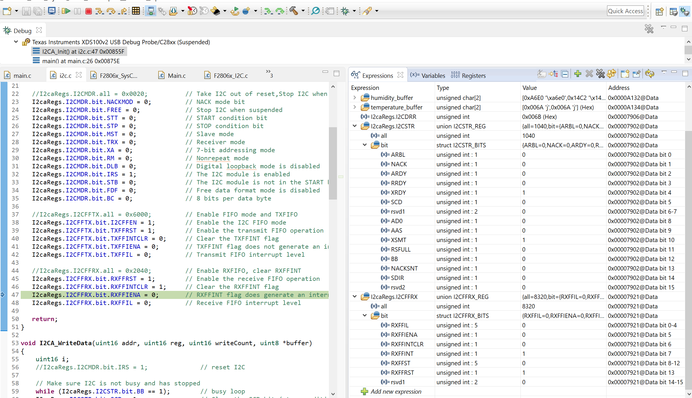

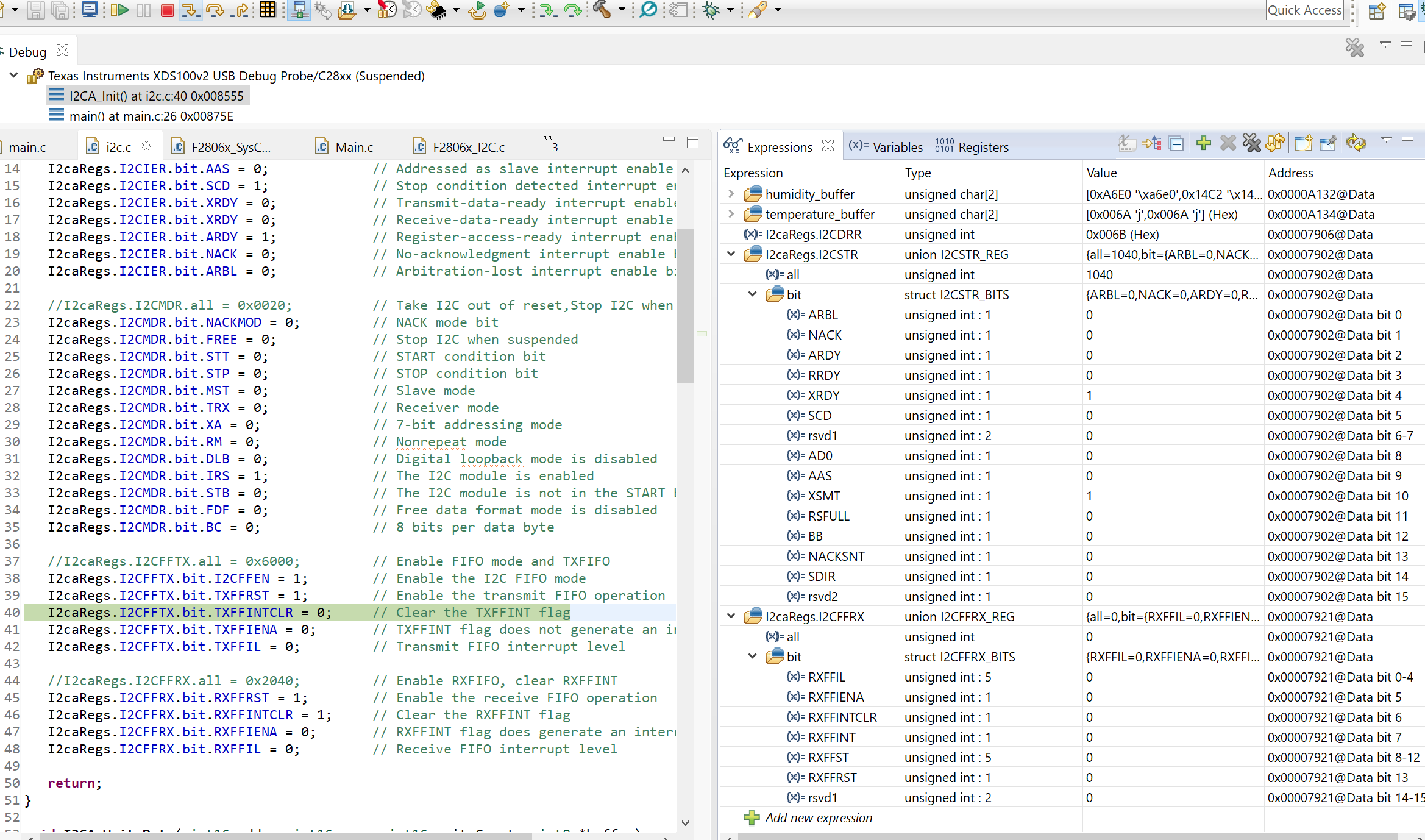

    尊敬的 Kevin:

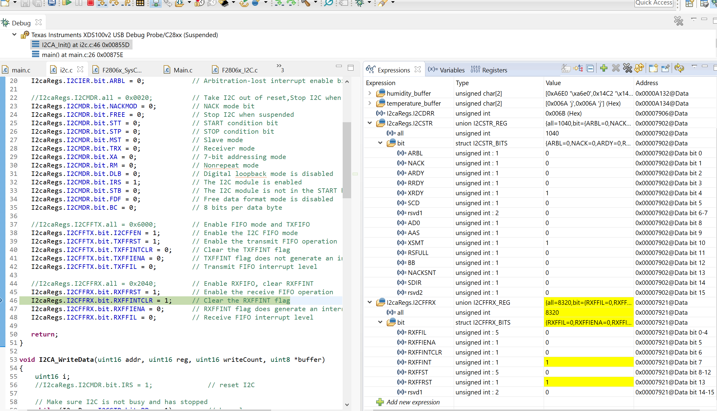

     如图所示、I2CDRR 在 I2caRegs.I2CFFTX.bit.I2CFFEN = 1后变为0x68。 我不知道为什么数据寄存器发生变化。
     在 I2caRegs.I2CFFRX.bit.RXFFRST = 1后、RXFFINT 变为1、这是合理的(如果 RXFFIENA 位被置位、该位将在置位时产生一个中断。) RXFFRST 表明 FIFO 包含1个字节。
     那么 I2cRegs.I2CFFTX.bit.I2CFFEN = 1意味着什么呢?
     是否可以在初始化代码后复位 FIFO?

    尊敬的 Di:
    当您将 I2CARegs.I2CFFTX.BI2CFFEN 置1时、I2CDRR 寄存器将用作接收 FIFO 缓冲器、I2CDXR 寄存器将用作发送 FIFO 缓冲器。 话虽如此、当 FIFO 被启用时、I2CDRR 会立即开始接收 SDA 线上的任何内容、这就是您看到 FIFO 被填充的原因。
    至于复位 FIFO、您可以启用/禁用 FIFO 模式(I2CFFEN)或复位/启用 I2C TX 或 RX FIFO (TXFFRST 和 RXFFRST)、但我不确定这是否会清除缓冲区或任何内容。
    我之前提到过查看 I2caRegs.I2CSTR.bit.RRDY 寄存器、但这是错误的、实际上不是您在 FIFO 模式下想要查看的内容。 以下中断标志实际上是您想要查看的内容:
    I2caRegs.I2CFFRX.bit.RXFFINT => RX FIFO 中断标志
    I2caRegs.I2CFFTX.bit.TXFFRST=>TX FIFO 中断标志
    我认为、要解决这个问题、需要更多的调试。 您可以尝试在 init 函数期间观察 I2C 线路、以查看正在接收的数据。 此外、单步执行其余代码(I2C 读取)、观察不同的寄存器和 I2C 线路。

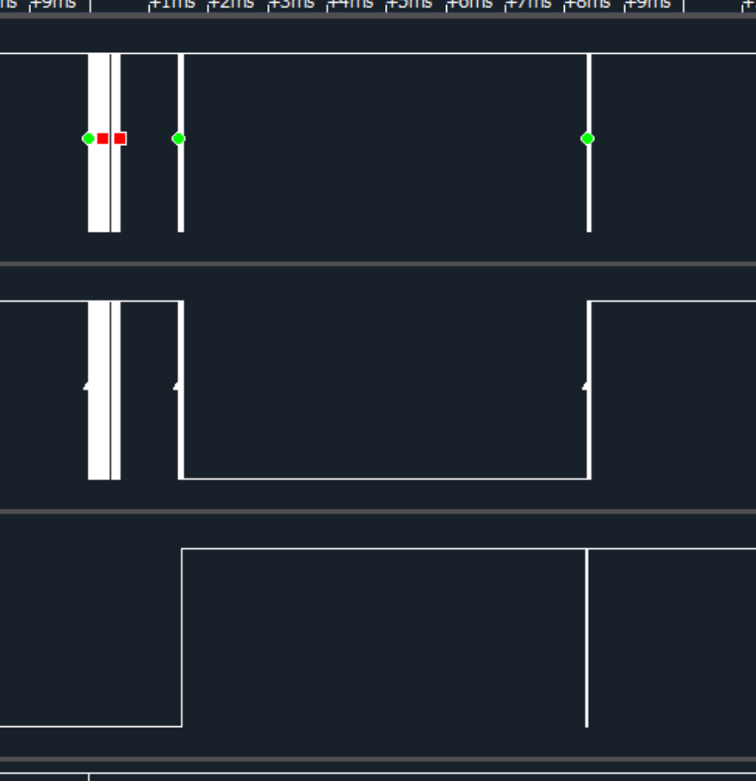

     感谢您的帮助、我终于找到了 I2C 和 HDC1010的问题、并找到了解决方法。
     问题出在这里。 针对温度/湿度、通过写入0x00/0x01来触发 HDC1010。 请注意、SCL 应该被拉高。
    但是、如果我在没有停止的情况下写入0x00/0x01、SCL 将保持低电平、然后 HDC 将永远不会准备好读取。
    如果我在写完后再加一个停止、那么就像我在上面所说的那样、事情会发生错误。
    那么、如何在写入后将 SCL 拉高。

    2.解决问题的方法。
     为了将 SCL 拉低至少一次、我在触发测量后读取 HDC1010数据、即使我知道数据未就绪。 然后、我得到一个正常的 NACK。 但 HDC1010被成功触发、我等待 DRDY 引脚变为低电平、然后读取寄存器并获取正确的数据!

    尊敬的 Di:
    我需要进一步研究这一点、但为了澄清、只有在您向 HDC1010写入一个字节之后、而不是在读取之后、您才会遇到问题? SCL 在写入1个字节后一直保持低电平? 编辑:如果是、从器件将 SCL 保持在低电平、则可能是这样。
