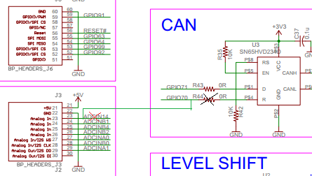

因此、我需要3个 SPI ***必须使用、但 GPIO70 只位于 CAN 中而不是 J1-J8中。 如何连接到 GPIO70?

    [引用用户="Jingtai">我需要3个 SPI、因此必须使用***、但 GPIO70 仅位于 CAN 中而不是 J1-J8中。 如何连接到 GPIO70?
    完全可以移除0E 电阻器、即 R44并点击 GPIO70信号并使用所需的多路复用方案。
    Gautam
    感谢您的支持。
    是否可以移除 R44并将一根导线从 GPIO70连接到 J1-J8中的一个位置? 例如、我切断了 ADCIN14的 PCB 线。 PCB 中哪条线更容易切割? 我不需要 ADC、DAC 和片上 PWM、而 J1-J8中有很多地方没有使用。 还是有更好的解决方案?
    当然、您可以这样做。 切轨时、只需确保没有连接。
    Gautam
    谢谢你。
    在这些原理图中、有关 GPIO92/99的描述是不同的。 一个原理图中包含 SPI CSS。 有什么区别?
    京泰
    Gautam 已经描述了您的选项。
    至于与 GPIO92和 GPIO99的差异、BP_HEADER_J6原理图符号具有 BoosterPack 标准建议的内容。 我们尽最大努力符合这一标准、但并非总是可行的。 您已正确发现 GPIO92和 GPIO99没有与它们复用的任何 SPI 功能。 尽管 BoosterPack 标准建议提供芯片选择引脚、但我们至少提供了 GPIO、以便在需要时手动控制。
    在解决问题时、您可以根据自己的要求手动将 GPIO70从 R44跳转到 BoosterPack 接头上的任何可用位置。 如果您看一下同一个 J6接头、引脚58也可以是 SPI 芯片选择信号。 我们尚未将任何信号连接到该引脚位置、因此您可以随意将其连接起来。 它不会导致与电路板上的任何功能发生竞争。
