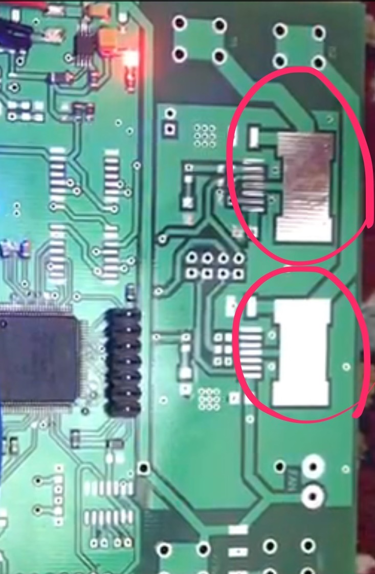

我注意到、在正常运行期间、我的定制板上的 MCU 会变热。 我使用2个 PWM 输出信号、2个输入 ADC 通道、2个 LED 和 CAN 通信。 即使我除了两个闪烁的 LED 之外没有任何输出、MCU 也会发热。 是否仍有运行 MCU 冷却器的方法? 是否可以降低时钟频率和/或禁用其他 ADC 通道以更高效地运行?

    Kash、
    降低工作频率应该有所帮助。
    使用塑料封装时、热量通常通过器件引脚(尤其是通过散热焊盘(如果可用))散发。 连续接地层也有助于散热电路板。
    Tommy
    被叫方、
    连续接地层是什么意思?
    Kash、
    连续接地层类似于连接到器件散热焊盘和 VSS 引脚的板层上覆铜的实心区域。
    Tommy
    Tommy、
    我想你指的是这些领域,如果是这样,我们已经有了:)
