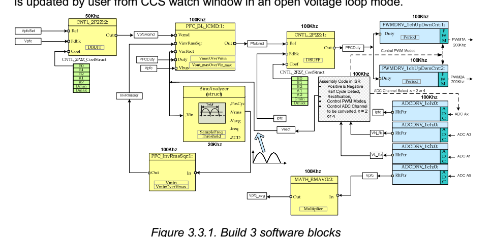

1.我想知道两个模块的频率、为什么 CNTL_2P2Z:2是50Hz、 CNTL_2P2Z:1是100Hz
2。  为什么 MATH_EMAVG 模块在程序中被使用过两次?但是、为什么另一个模块不使用?这两个模块的作用是什么?
3.Vrect、该波形是否与图片中所示的波形相同?
    1。CNTL_2P2Z 2用于电压环路控制、与电流环路控制带宽(大约10kHz)相比、带宽要低得多(仅10~20Hz)。 这就是 CNTL_2P2Z 1以100kHz 的速率运行并用于电流环路控制的原因。 但 CNTL_2P2Z 2以50kHz 的速率运行、用于电压环路控制。
    2.我们使用相同的 MATH_EMAVG 宏2次。 这是可选的。 请查看用户指南。
    3、是的、Vrect 看起来是这样的。
