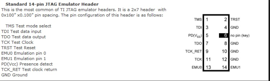

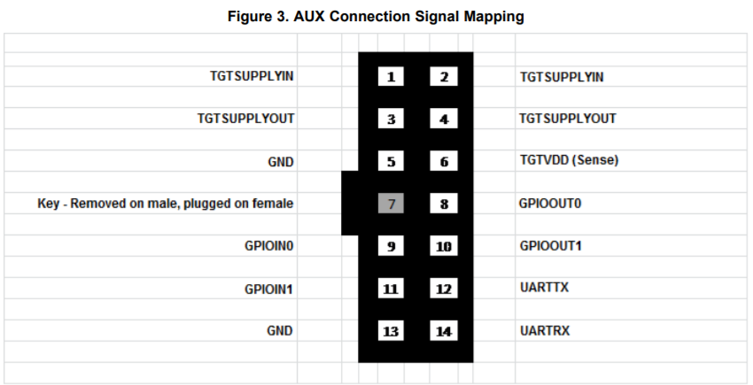

    您好 Richard、
    抱歉、我要查找的仿真器是数字6上的关键引脚。
    我上传的两张图片显示了这两个仿真器之间的差异。
    我认为 KEY 引脚不在同一引脚上。
    如果有任何误解、请告诉我。
    谢谢~
    赖,
    感谢您的澄清。 我也错了:您最新帖子中的第一个图表是标准 TI 14引脚连接。 它是关键的引脚6 (而不是7)。 如果您使用的是带 JTAG 连接器的 C2000开发板、这就是您的连接。
    XDDS110探针的用户指南在1.5中的列表中显示提供了此连接器(倒数第二项)、因此可以:
    www.ti.com/.../sprui94.pdf
    Richard
