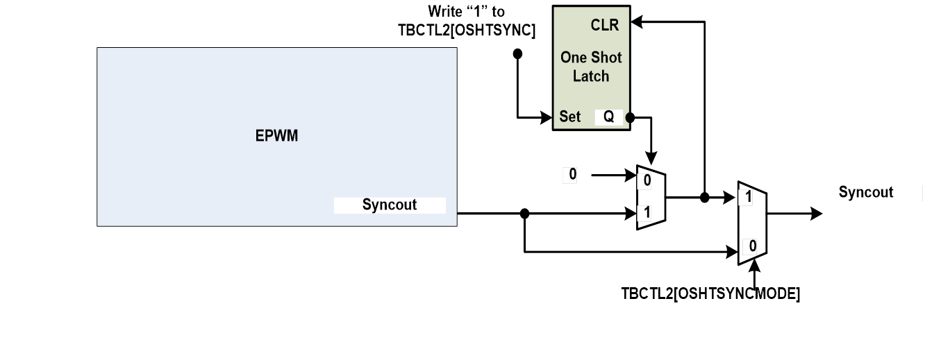

F28377D 技术参考手册(修订版 G)中 TBCTL2寄存器的说明列出了 OneShot SYNC、OSHTSYNC 和 OSHTSYNCMODE 的两个位。 这些位是否提供了另一种加载 TBCTR 寄存器的方法? 或者它们是否与 OneShot 全局加载模式相关? 文本中没有有关此 OneShot 同步的说明。

    就 OHSTSYNC 位而言、这些位用于全局负载。 我附上了一张图、该图正在等待下一个 TRM 版本发布(仍然有点"边缘粗糙")。
