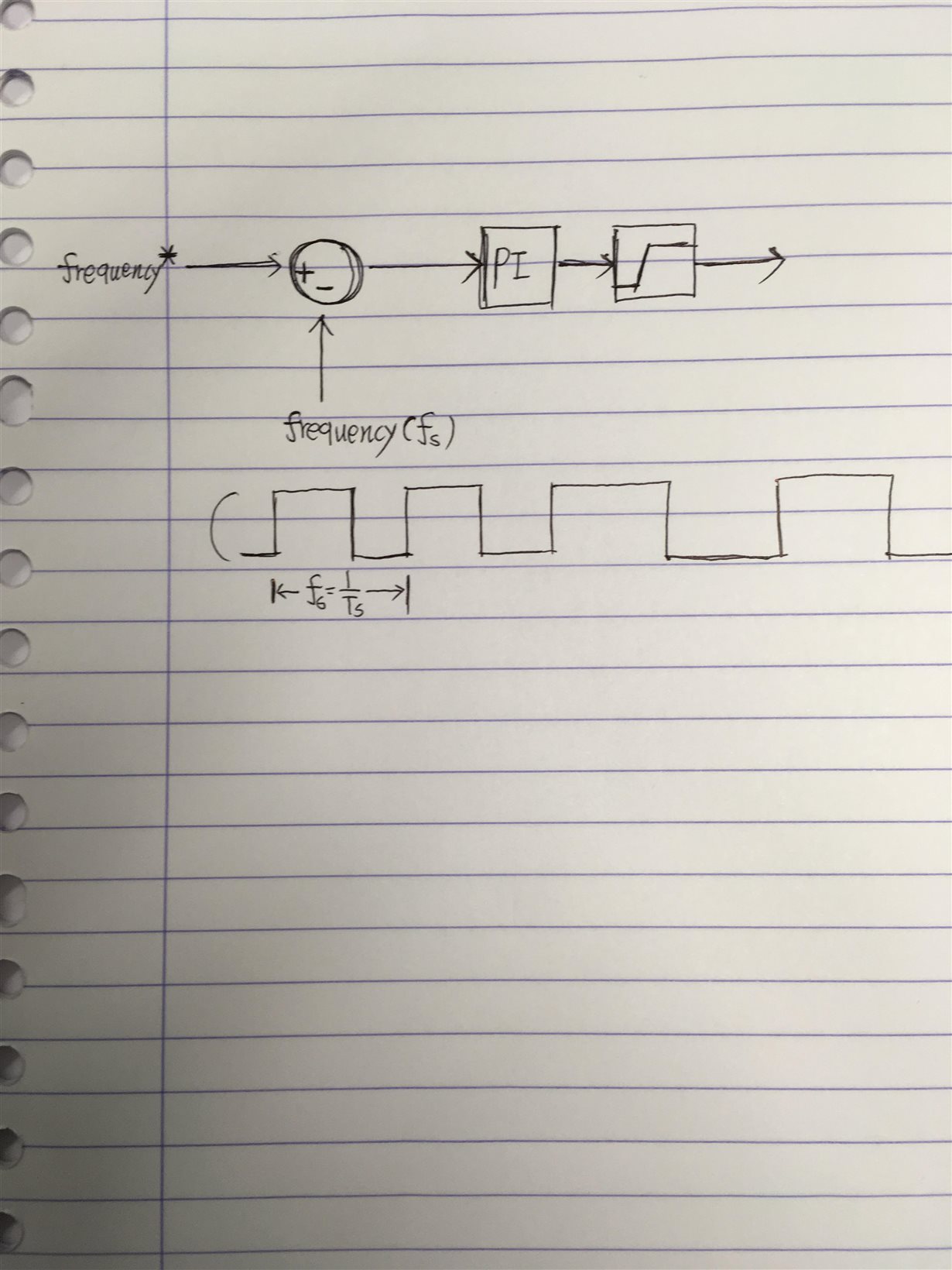

您好、TI 员工或用户!
我对您的微控制器"TMS-320F28027F"有疑问
出于控制原因、我基本上希望将外部数字脉冲数据接收到微控制器中、并将其转换为模拟值。
对于转换、数字脉冲数据的开关频率是一个重要因素。 在这种情况下、是否有任何函数可以计算开关频率?
例如,在微控制器内部使用 PWM 信号....
啊、我实际上还有一个问题。 数字脉冲将约为20V 脉冲信号.... 那么、在将其连接到 GPIO 引脚之前、我是否必须降低电压???
感谢您阅读我的问题、我希望很快能得到您的回复。

    实现此目的的一种方法是使用"eCAP"外设来测量脉冲的时间间隔、然后将其转换为所需的输出值、并使用具有滤波功能的 PWM 来生成模拟输出。  据我所知、我们没有这方面的示例代码、但这非常简单。  eCAP 的用户指南将为您提供有关其工作原理的详细信息:
    http://www.ti.com/lit/ug/sprufz8a/sprufz8a.pdf
    有关将 PWM 用作 DAC 的应用手册。 尽管它是为不同的器件编写的、但它说明了所需的内容:
    http://www.ti.com/lit/an/spraa88a/spraa88a.pdf
    I/O 引脚被限制在大约3.3V 的最大输入(请见数据表)、因此、您需要衰减脉冲。
    但愿这对您有所帮助。
    Richard

    我是说... 我只想使用时间周期作为设计 PI 控制器的一个变量。 它基本上是频率控制。
    传入脉冲序列将是测量的频率、参考频率值将从外部传输。 因此、输出频率 将始终尝试通过 PI 控制器捕获此参考值。
    因此、我只需要脉冲周期的模拟值、只需将其转换为频率。
    是否有任何方法来实现它或提出建议?
    再次感谢您,期待您的回复:))
    长布姆
    Changbum、
    我的帖子中的方法将提供连续脉冲之间的时间间隔。  您可以使用我描述的 PWM 滤波方法将该值转换为模拟电压、也可以简单地使用数字形式的值。  我看不到您还需要什么。
    您能否澄清一下"脉冲周期的模拟值"的含义?
    Richard

    但是、我想使用时间段值通过 Simulink 构建 PI 控制器...
    但我不知道如何将计算的周期传输到 Simulink 参数中...
    这是我的问题。 我将附上原理图、让您了解清楚
    长布姆
    Changbum、
    好的、谢谢。 现在我了解您要做的是什么。 在您的第一篇帖子中没有提到 PI 控制器或 Simulink、因此我之前的答案集中在使用'eCAP'、从硬件角度来看、这是计算传入脉冲序列周期的最佳方法。
    我假设您使用的是用于 C2000的 Simulink 嵌入式代码产品? 如果是、这将允许您在 F28027器件上配置外设、包括 eCAP、并将脉冲周期数据提取到您的模型中。 Simulink 和 Embedded Coder 不是 TI 产品、因此与它们相关的问题最好发送到 Mathworks 支持论坛。
