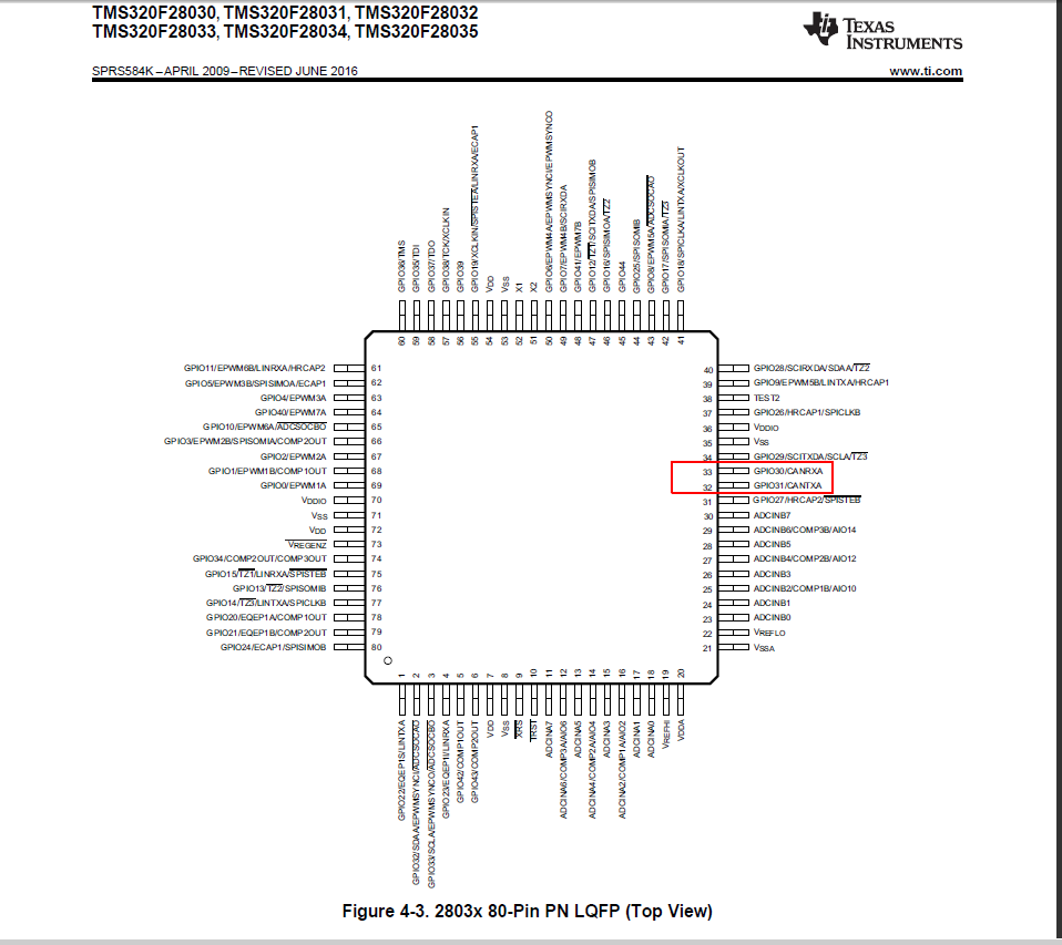

在具有 F28035 piccolo 控制卡的实验套件 USB 集线站中、哪些引脚用于 eCAN?
最恰当的考虑
    您好、Ali、
    请参阅原理图和器件数据表。 扩展坞上的引脚编号是实际的 GPIO 编号。 SON 只需映射 CAN GPIO 编号。 此外、供您参考的是、该实验套件没有 CAN 收发器。
    Gautam
    感谢 Gautam 的回复。
    哪些实验套件没有 eCAN? 我在 F28035数据表中发现 F28035支持 eCAN
    集线站上的 GPIO30和 GPIO31非常好。 您需要将这些 GPIO (即 CANRXA 和 CANTXA)连接到外部 CAN 收发器 IC、进而为您提供 CANH 和 CANL 差分对。
    Gautam
