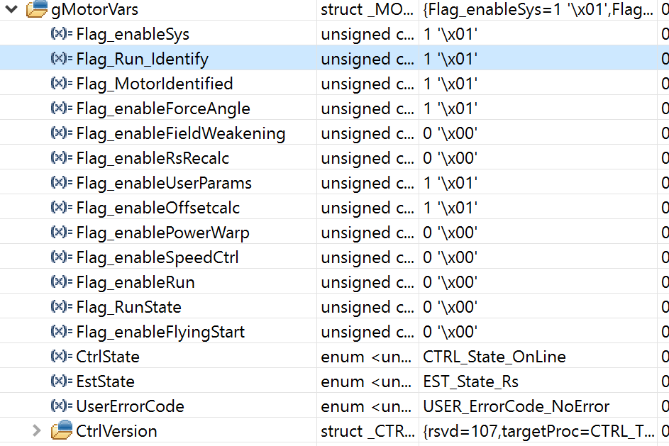

您好 Champ、
我检查 Flag_enableRsRecalc 默认值是否为 false、但控制器仍运行 EST_RS 状态。 添加 EST_setFlag_enableRsRecalc (obj->estHandle、false)后、控制器未运行 EST_RS。 我想知道 Flag_enableRsRecalc 为何为 false、但控制器仍运行离线 Rs 重校准。 此标志是否意味着启用 RS 在线重校准?  谢谢!
    Lisa、
    您是否在查看 proj_lab02x 或03?
    在这些实验中、RsRecal 始终开启。 从用户变量到更改标志没有接口。
    在03b 中添加了代码
    //启用/禁用电机启动期间的 Rs 重校准
    EST_setFlag_enableRsRecalc (obj->estHandle、gMotorVars.Flag_enableRsRecalc);
    尊敬的 Chris:
    我正在查看 lab03x。 因此、当估算器开始时、我们不会读取标志。 我们需要使用 EST_setFlag_enableRsRecalc (obj->estHandle、gMotorVars.Flag_enableRsRecalc);将标志传递到估算器中。 我对吗? 谢谢!
    可以、或者使用已包含该实验的其他实验之一。
    lab03也无法访问任何控制器增益。
    通常、在识别电机并更新偏移后、会使用 proj_lab05a (扭矩)、5b (速度)或10 (过调制时的最大速度)。 或者、如果他们想要在软件中获得更大的灵活性、请继续使用 proj_lab11结构。
