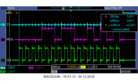

I m 在主模式下使用 SPI 读取外部12位模数转换器。 我使用 PWM 触发 DMA 通道1、向 SPITXBUF 寄存 器写入16位值、并使用 DMA 通道2从 SPIRXBUF 寄存器读回该值。 我接收到的值是可以的、但当我查看信号时、我看到在 CS 激活后、CLK 以1.5 * 1/SPICLK 的延迟开始。 时钟相位为0、SPI 位速率为99、LSPCLK 为50MHz、SPICLK 为500kHz。 根据第157页的数据表、我预计延迟为1us、而不是3us。 是这样吗? 是否有人知道这种行为的解释?

    我指的是版本 H。新版本是 K。我检查了新版本中的时序、它们没有变化。 但是、根据数据表、我的设置的延迟时间应为2us、而不是我在上一个问题中提到的1us。 因此、与我预期的和我在范围上看到的结果相比、仍然存在1us 的差异。

    当我们等待设计团队的一些结果时、您能告诉我这是否是您的应用的实际问题吗? 它只影响第一个字。 这意味着每次传输的损失为3us、而不是每个字。 也就是说、如果您使用 DMA 并传输、比如1024个字、那么对吞吐量的影响要小得多。 如果您发送1024个字、但一次只发送1个字、则每一个字将被罚款3us。

    执行我的应用程序时序是一个问题、但我可以通过调整生成 DMA 触发 的时间来解决这个问题。 但是、务必要知道、尽管数据表中有其他内容、但该延时时间是否会保持原样。 我认为最好知道发言的理由。

    我们已确定正确的行为。
    这些时序将包含在数据表的未来版本中。
    相位0、参数23:TD (SPC) M = 1.5tc (SPC) M–3TC (SYSCLK)–3.
    阶段1、参数23:TD (SPC) M = 2tc (SPC) M–3TC (SYSCLK)–3.
    请记住、随着每次传输的字数增加、此时间的损失会减少、因为它仅影响活动传输的第一个字。
