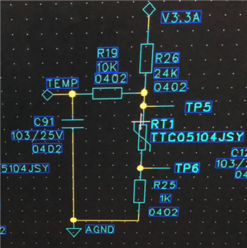

我的客户发现 F28035的 AD 采样有问题。  采样电路如下所示。
EPWM1用于触发 ADC。
当没有代码运行(闪存被擦除)时、TEMP 引脚被测量为2.896V。
当使用40kHZ 的采样频率时、 TEMP 引脚的测量电压为2.804V。
使用80kHZ 的采样频率时、 TEMP 引脚的测量电压为2.721V。
因此、问题是为什么在启用 AD 采样功能后实际电压会受到影响? 采样率越高、电压就越低。

    您可以在数据表中找到 ADC 输入模型:
    每次 ADC 采集源信号样本时、需要对通道采样电容器进行充电或放电、以匹配源信号电压。 通道启动电压没有预调节、因此建议设计人员假设其系统处于最坏情况。 例如、如果 Ch 为0V、源信号为3.3V。 在这种情况下、ADC 将在采样阶段从源信号中窃取电荷。
    根据原理图、温度电路源信号通过由 C91和 R19+R24+RT1+R25等效 R 组成的有效低通 RC 滤波器连接到 ADCIN。  我假设这个低通滤波器正在降低 ADC 采样期间和之后源信号的恢复时间、这样、当 ADC 采样率为40kHz 时、TEMP 不能稳定在其稳定状态电压。 我怀疑可以使用 ADC 引脚上的示波器测量电压纹波。

    感谢您的评论! 那么、这对于所有基于 SAR 的 MCU ADC 而言是否都是一个常见问题? 是否有任何方法可以避免或缓解此问题?
    Aki、
    是的、这是 ADC 非常常见的行为。 这就是为什么要记录 ADC 输入模型的原因,这样设计人员就可以优化他们的系统性能。
    最可靠的解决方案是在 TEMP 和 ADC 通道之间添加信号缓冲器。 使用 OPA365和 THS4031等高带宽运算放大器后、我们会获得良好的效果。
    另一种方法是调整信号调节组件值、使产生的 RC 滤波器具有足够的带宽、使 TEMP 能够在 ADC 样本之间达到稳定状态。
    最后、可以调整 ADC ACQPS 和采样率以适应上述两种技术的限制。
